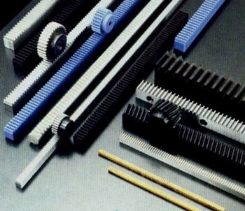

特长 产品型号 模数 全长mm 材料 热处理 齿面加工 齿轮精度KHK R 001注3 主 要 特 长 KRG・KRGF・KRGFD 注1 1~3 100、500、1000 SCM440 调质 磨削 1 高强度、高耐磨性。可对应高精度直线运动。 SRG・SRGF・SRGFD・SRGFK 注1 0.5~6 100、300、500、1000 S45C 齿面高频淬火 注2 磨削 3 高耐磨性,价格经济的研磨齿条。还备有J系列成品。 KRF 1.5~5 1000 SCM440 调质 切削 4 材料SCM440经过调质处理,提高了齿条强度。 SR・SRFSRFD・SRFK注1 0.5~10 100、300、500、 1000、1500、2000 S45C 消除应力退火 切削 4 模数、长度规格丰富,成本低,应用范围广。还备有J系列成品。 SUR・SURF・SURFD 注1 1~4 500、1000 SUS304 固溶热处理 切削 5 材料采用了SUS304,适合于使用在食品加工机械上。 PR・PRF 注1 1~3 500、1000 MC901 - 切削 5 材料为MC尼龙,重量轻。可以在无润滑状态下使用。 BSR 0.5~1 300 C3604 - 切削 4 加工性能优良、耐锈蚀的快削黄铜制(C3604)小模数齿条。 DR 0.8~2 2000 M25-44 - 成形 8 变形自在,有金属齿条不备的广泛用途。 SRO・SROS 1~6 500、1000 S45C 消除应力 退火 切削 4 齿条往复移动的场合时使用非常方便。还备有安装简便的S系列。 SURO 1~3 500、1000 SUS303 固溶热处理 切削 5 与SRO系列同形状的不锈钢制齿条。可使用在需要防锈的机械装置中。 KRHG・KRHGF 注1 1~3 100、500、1000 SCM440 调质 磨削 1 具有高精度、高强度、低噪音及高耐磨性的高质量磨齿斜齿齿条。 SRH・SRHF・SRHFD 注1 2~3 100、500、1000 S45C 消除应力 退火 切削 5 斜齿齿条在啮合时的高重合度,在降低噪音及震动方面非常有效。 齿条.jpg
