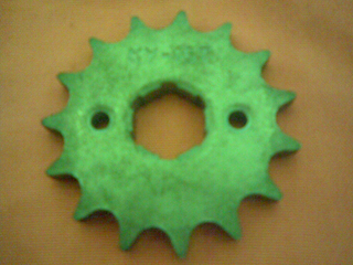

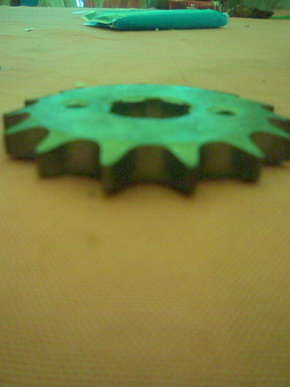

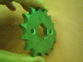

使用铁基作为原料...但没有技术要求指引...(原来是使用A3板或45#做的)现在要求密度6.8以上,单齿压溃在9KN以上,行驶寿命30000公里(不断齿)..求教配方和技术要求...如有做过的可以联系我的QQ256117(有回报)
这是15齿
这是15齿
这是15齿
这是15齿
这是15齿
这是15齿

我做过木工机械上的链轮,使用铁基渗铜烧结钢,估计可以满足你的要求,密度7.3以后上。配碳量0.6%外加。
发表于 2008-9-10 18:20 | 显示全部楼层
密度≥7.3g/cm^3,用温压的吗?
 楼主| 发表于 2008-10-5 14:08 | 显示全部楼层
温压的话成本也太高了..请问还有别的方法吗?
