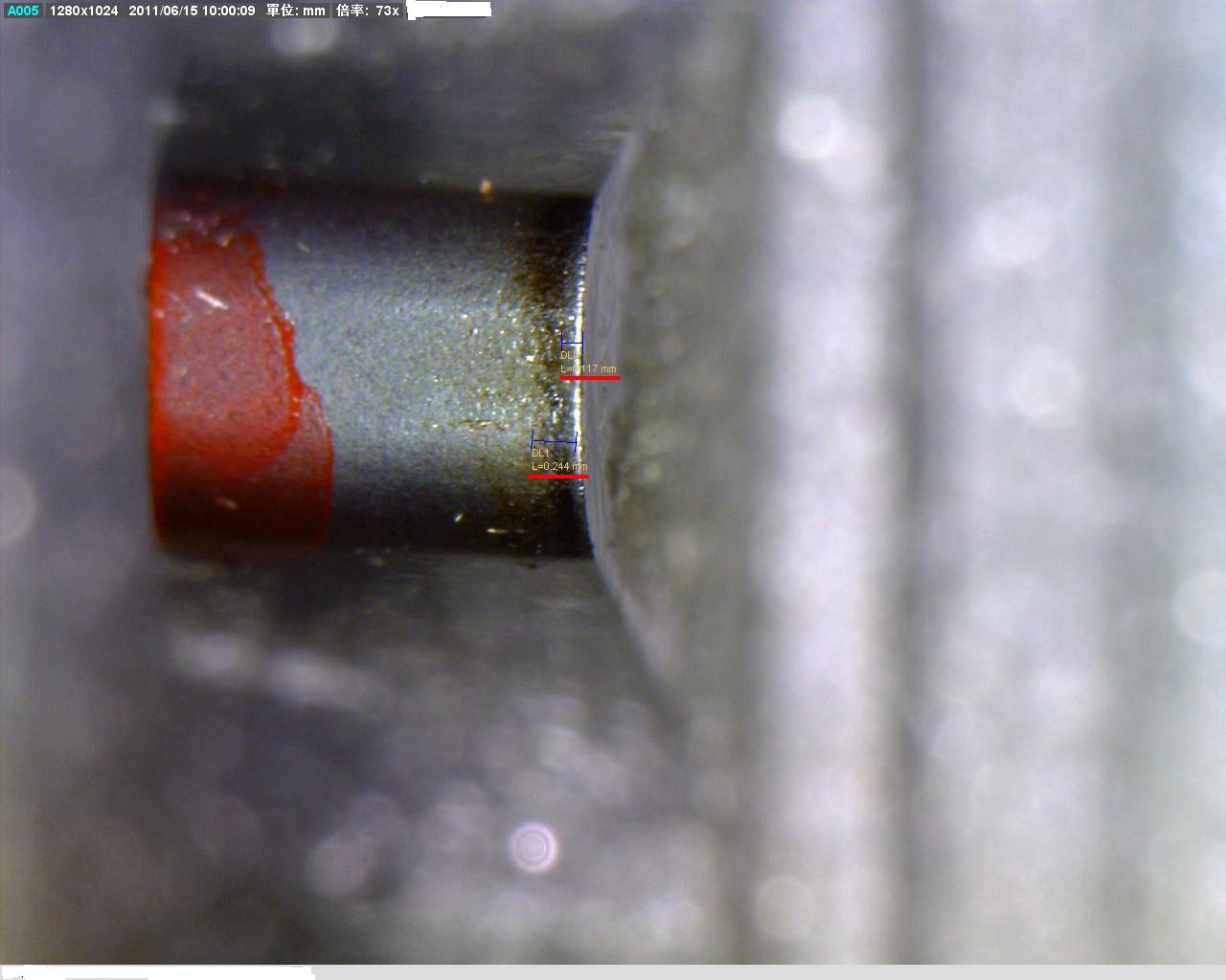

下面图片是一把干切涂层滚刀使用后,其中一刀齿在电子显微镜放大72倍的磨损情况,0.117mm长度是已磨损(发白),若包含黑色部分有0.244mm,黑色部分是加工时刀具与工件摩擦产生的高温使其表面颜色变化,请教各位大侠:滚刀磨损后刃磨量该多少合适?是把0.117mm长度的磨损刃磨掉就可以了?还是要把含黑色部分0.244mm长度刃磨掉?为什么?

磨掉0.08~0.1就可以了.滚刀好贵的,修磨一次大概要修500元左右.

0.117必须磨完的,不然图层后会很快磨损的,磨0.15左右吧,大侠们指正……

磨一次刀工序费用当然不用这么多,但是你一把刀用到刀齿厚的2/3时就基本已经报废了,一把硬刮齿滚刀大概需8000元,齿厚一般在3mm左右,实际只能用2mm,每次修磨0.1,你只能修20次,8000/20=400,如果修多了成本会更高.
