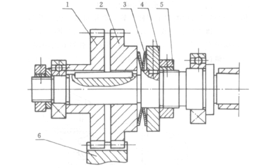

这种直齿轮侧隙消除机构能用于斜齿轮上吗?
直齿已经成功实现。斜齿轮的没有搞过?有没有人在斜齿轮上采用过这种消隙机构?效果如何?

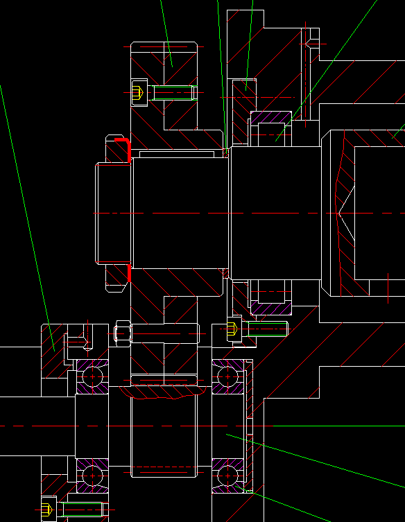

发表于 2011-6-15 11:19 | 显示全部楼层
完全可以的,见图
 楼主| 发表于 2011-6-16 22:46 | 显示全部楼层
我需要的是刚性连接,调节好齿轮间隙后配打锥销孔,斜齿轮和直齿轮类似,我觉得应该可以。楼上的结构可以改成中间用垫片调整。不用弹性元件。
