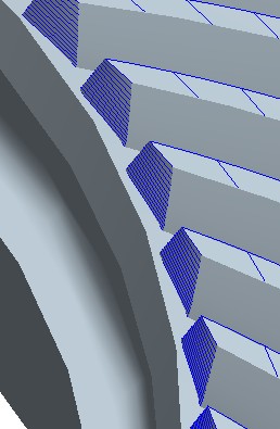

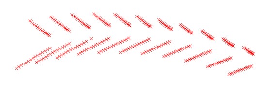

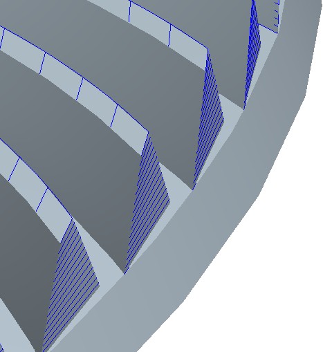

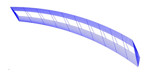

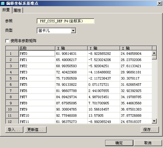

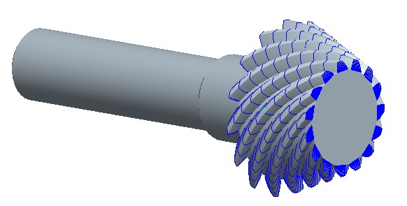

用的别人的齿面坐标点计算软件,计算出的齿面坐标数据,导入Pro建模,怎么成这个样子了?
发表于 2011-6-13 21:02 | 显示全部楼层
如果在UG软件中出现这个问题,用面代换就立马解决了,但PROE对于不是一体零件的面不好代换,我也不知道如何去办,能否把点座标或样条线集贴上来让朋友们都看一下,帮助解决了才好。
 楼主| 发表于 2011-6-14 13:43 | 显示全部楼层
回复 hyfjy 的帖子
齿面数据文件.rar (81.85 KB, 下载次数: 49)
费老,您好,这是齿面数据文件,还有一些参数,根锥角按照16.34取的话,误差很大啊,

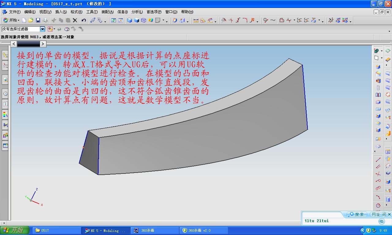

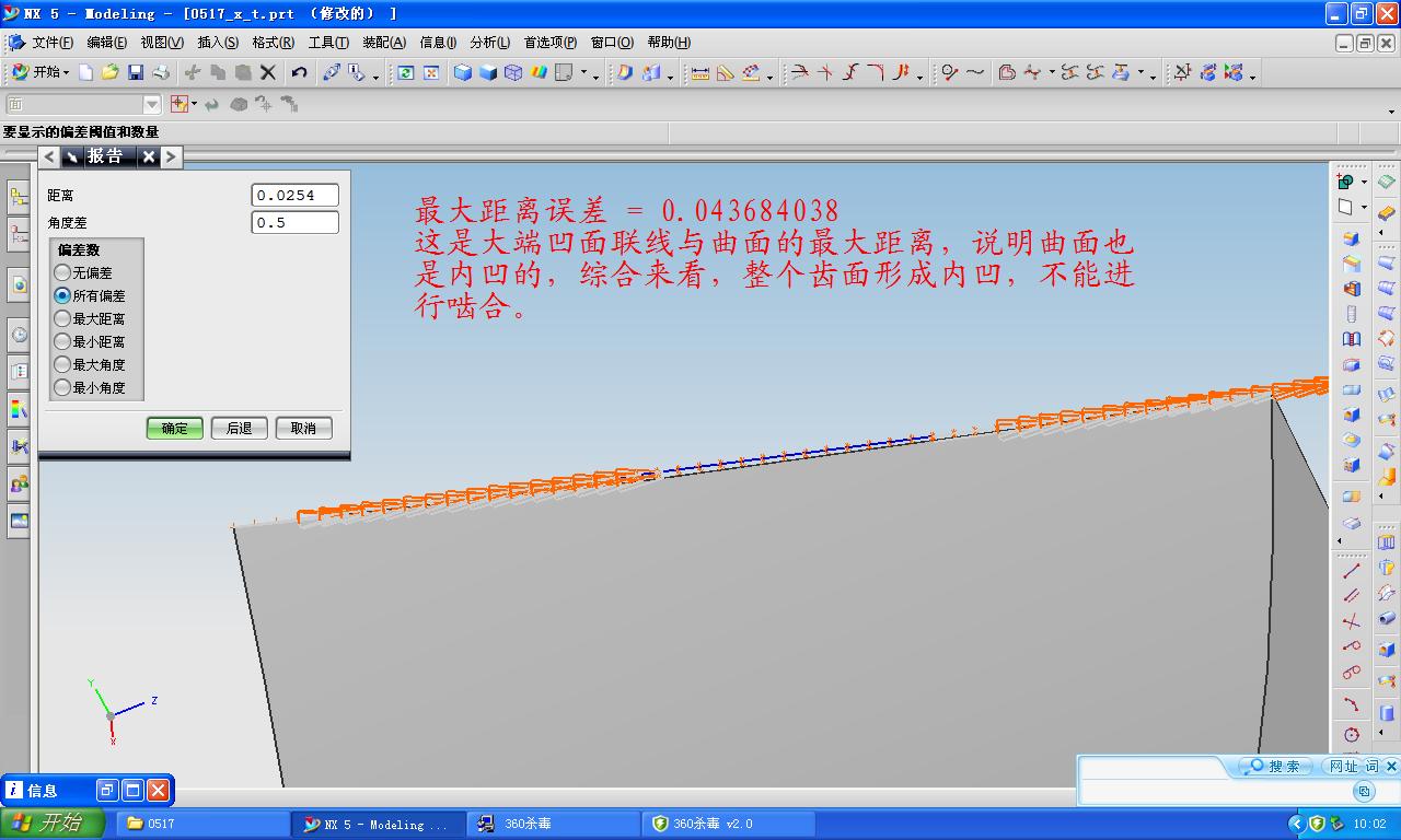

发表于 2011-6-18 21:31 | 显示全部楼层

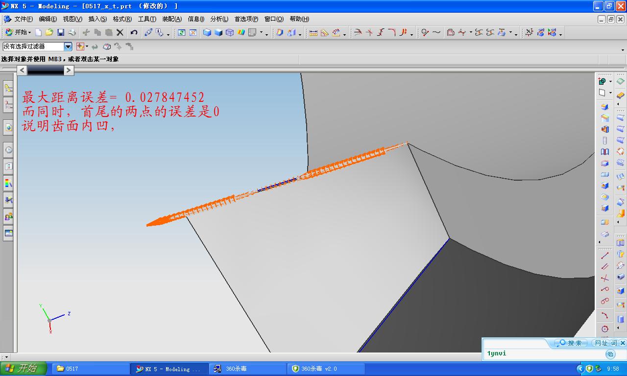

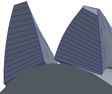

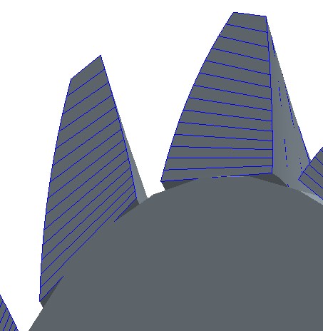

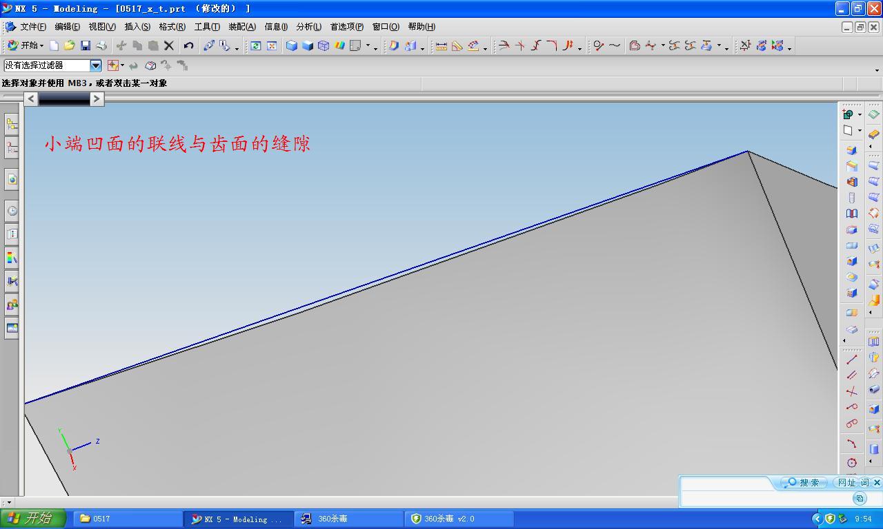

得到了一个齿的模型后,转成X_T文件,用UG打开进行了一下分析,得出的结论是齿面点计算肯定是不准确的,不符合渐开线或齿轮类齿形曲线的规律。有以下图:
不知作者以为如何,任何一个外齿轮的齿的沿齿形的曲线至少是中凸的,而从图中得到的是中凹,但仅仅以此为由是否太武断?
有的大轮(牙比比较大情况下)是直接被刀具切出来的,不排除齿形直线的可能性。  发表于 2012-3-7 21:15
 楼主| 发表于 2011-6-20 13:45 | 显示全部楼层
回复 hyfjy 的帖子
gear_0620.prt.rar (176.19 KB, 下载次数: 17) 费老,您好,这是我修改后的单齿文件。

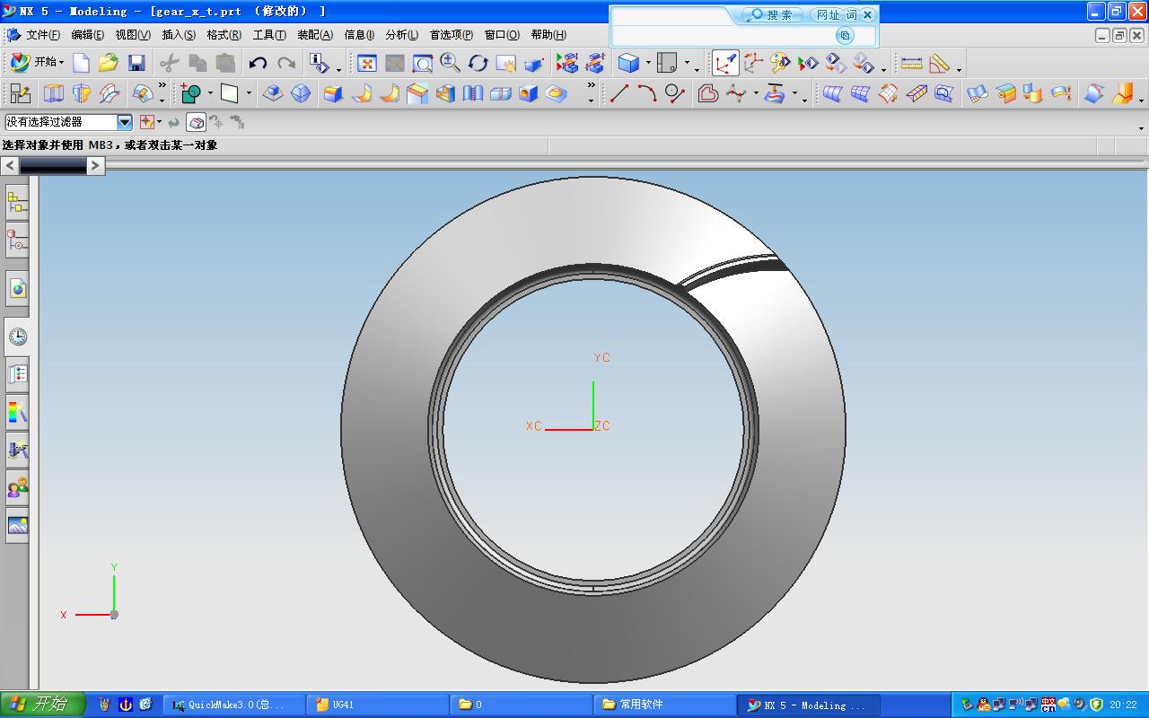

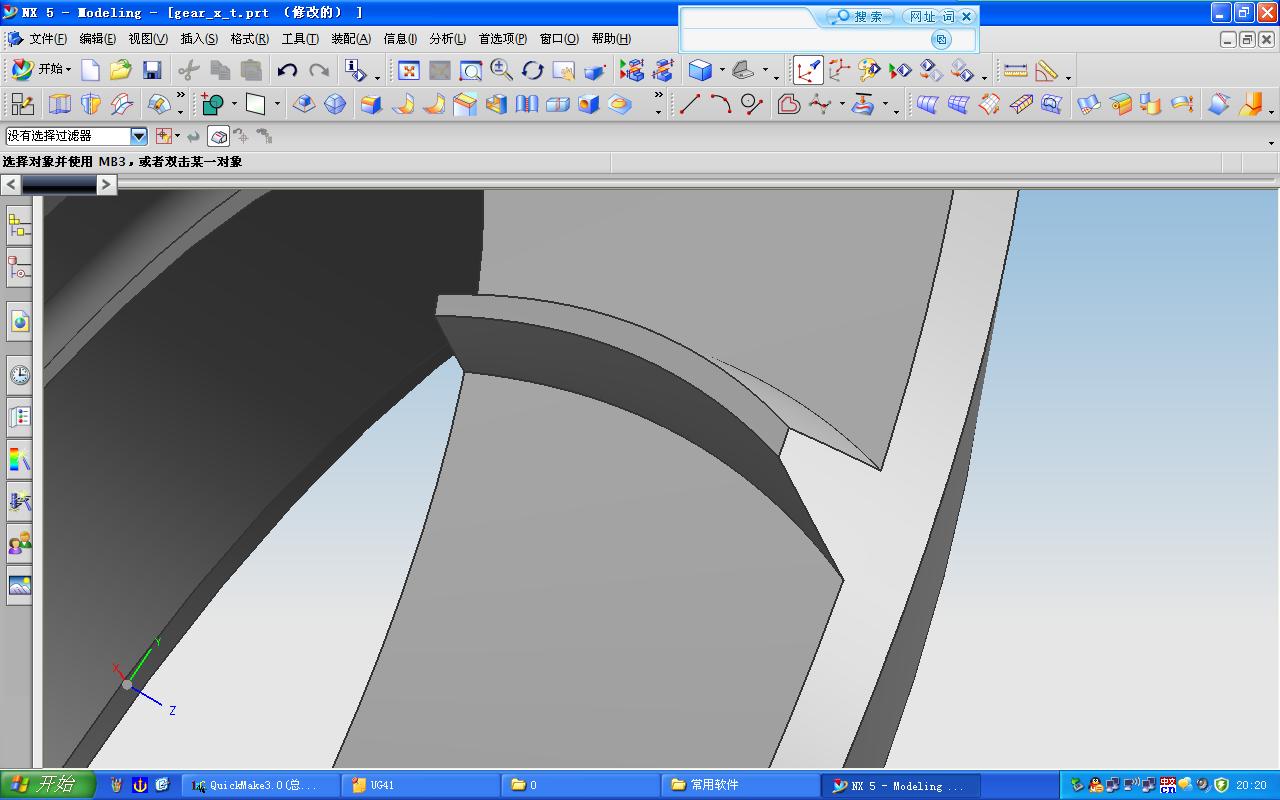

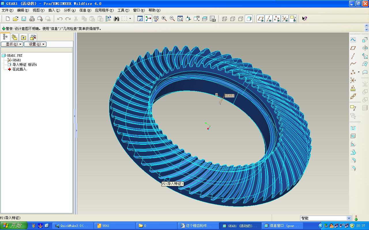

发表于 2011-6-20 20:29 | 显示全部楼层
用根锥大端与小端的二个同轴圆切开了转成的齿轮实体,只在一个齿上对背锥面,胸锥面及根锥面对基体进行了代换,然后用布尔运算的求和,把这个齿栽到了基体上,成为一个过度很平滑的单齿锥齿轮,准备阵列时竟然不知道这个轮是多少齿的了,故没有继续向下做:
可面代换的功能在UG上可以自由用,在PROE上我就不会用了,故到此为止。谢谢。

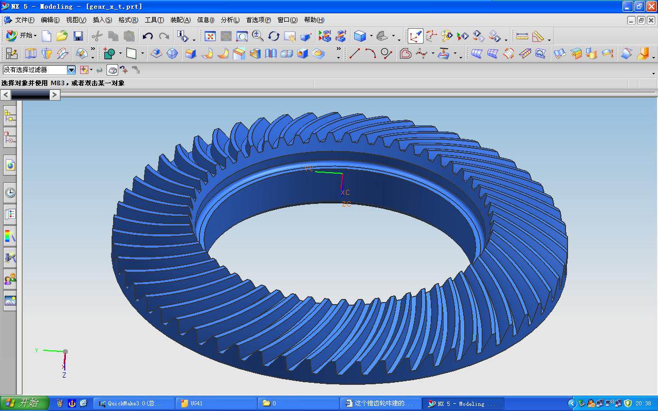

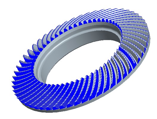

发表于 2011-6-20 20:48 | 显示全部楼层
好象记得是57齿的,就用57齿作了阵列,得到的是下面的图:
用PROE打开后是这样的,过度区相当平滑,看不出任何接缝:
UG和PROE模型的压缩文件如下:
gear1.prt.rar (1.45 MB, 下载次数: 28)
gear1.rar (1.29 MB, 下载次数: 23)
还有一个是X_T文件的压缩本,可以在各种软件中打开:
gear.rar (1.29 MB, 下载次数: 41)
