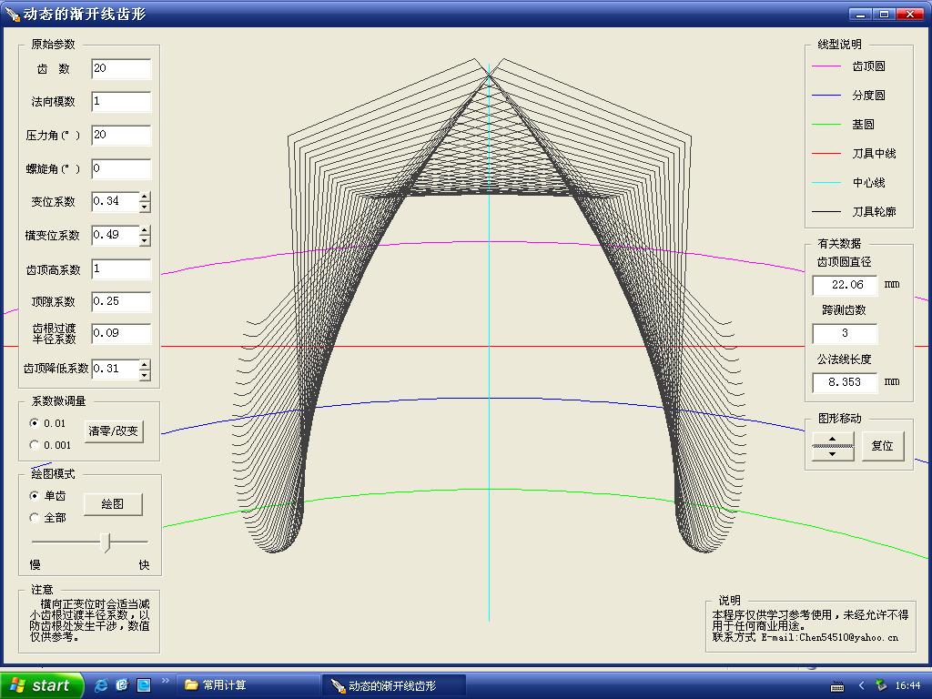

最近将程序做了改进,先发一个截图,大伙提点改进意见,以便改得更好些。

看界面改进了一大步,“横向变位系数”改为“切向变位系数”是否更好些。
 楼主| 发表于 2008-4-22 20:06 | 显示全部楼层
如果正式的名称是“切向变位系数”,我就改过来。
