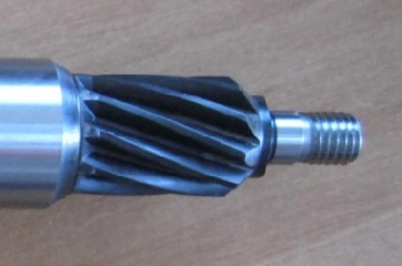

这个齿轮是怎么加工,各位大哥大姐帮忙看看。

那你知道哪里有加工这样的齿轮吗?
发表于 2011-8-10 08:08 | 显示全部楼层
台州玉环有加工搓齿的,就是要有量,试样搓齿板要你们出钱的(大概1W多吧)。
发表于 2011-8-10 09:38 | 显示全部楼层
谁知道怎么样的齿轮哪里有有加工,告诉我一下电话,谢谢。
滚齿应该行  发表于 2011-8-11 18:44
发表于 2011-8-10 15:32 | 显示全部楼层
滚齿应该行
