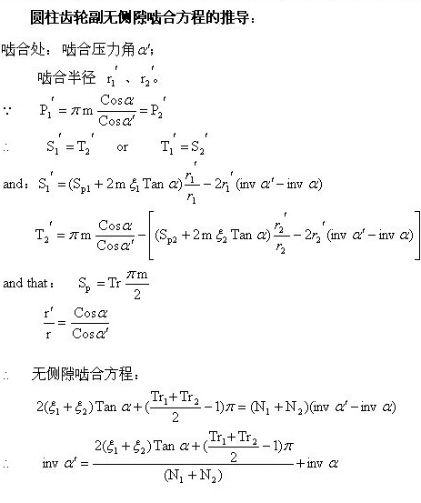

fanse你好!
可能就是你所说的切变位齿轮。
只是切变位的概念我一直没有见到介绍,再就是在工作中我引入齿宽(厚)系数后,用过几年,一直挺顺利。所以在此作个总结。

楼主所说的齿宽系数和手册中的齿厚变动系数及切向变位系数的概念是一致的。
虽然大家都理解这是为了表述齿轮的齿厚与齿槽宽的不等,但是这些概念在加工上理解上都不是很理想。
在AGMA1106塑料齿轮的齿形标准的附录上有一种提法,就是说吃条形刀具的齿厚与齿槽宽不等,对于常规的设计,s=e=0.5*PI*m,也可自己设计s=k*Pi*m,则e=(1-k)Pi*m,【0<k<1】这个就是等于说基本齿条的变化来描述齿轮的齿厚与齿槽的变化。
从这种表述上看,规定基本齿条的方法要比定义一个什么齿厚变动系数或者是切向变位系数都来的通用一些!

mrmrw 你好!
在某种意义上或一定范围内,轮齿的切向变位系数(齿厚系数)和齿条刀具的切向变位系数可以合二为一,比如,单一考虑模具成型齿轮,或单一考虑滚切加工齿轮。
但两者综合起来考虑,就有必要分开了。毕竟,刀具需要对应不同的加工件,而不能与齿轮一一对应。
早期,我也使混在一起的。后来,在考虑同一把刀具能否加工出不同切向变位的齿轮时,才将齿轮和刀具的切向变位的概念明确地分开来。
