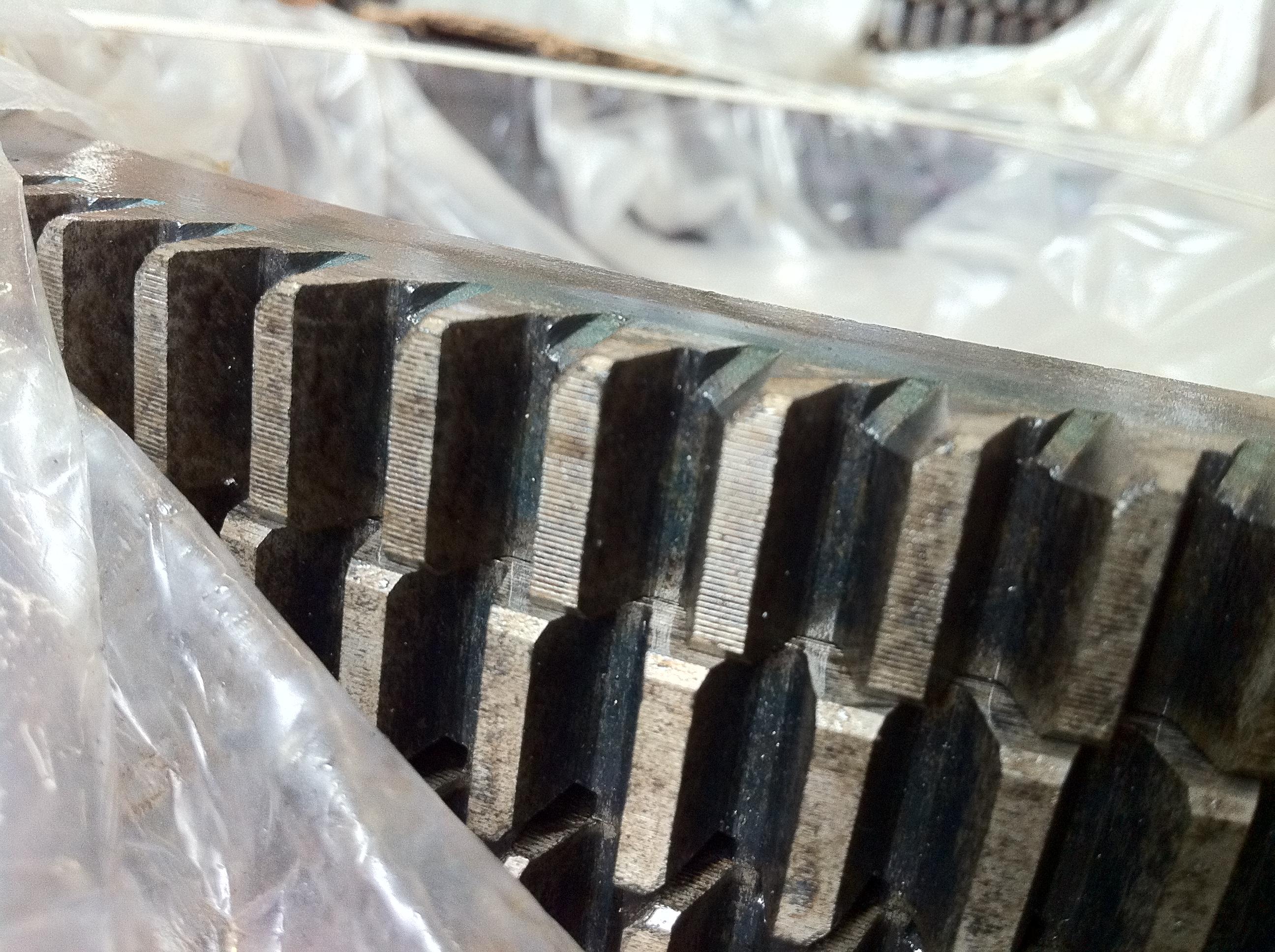

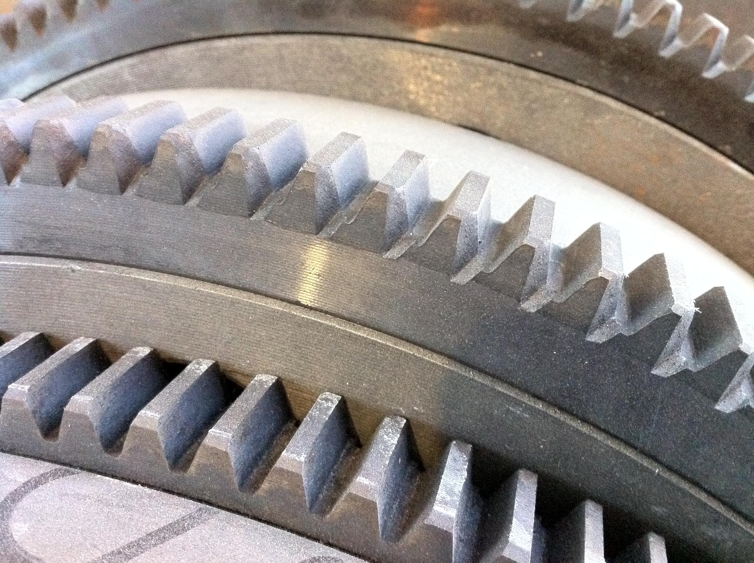

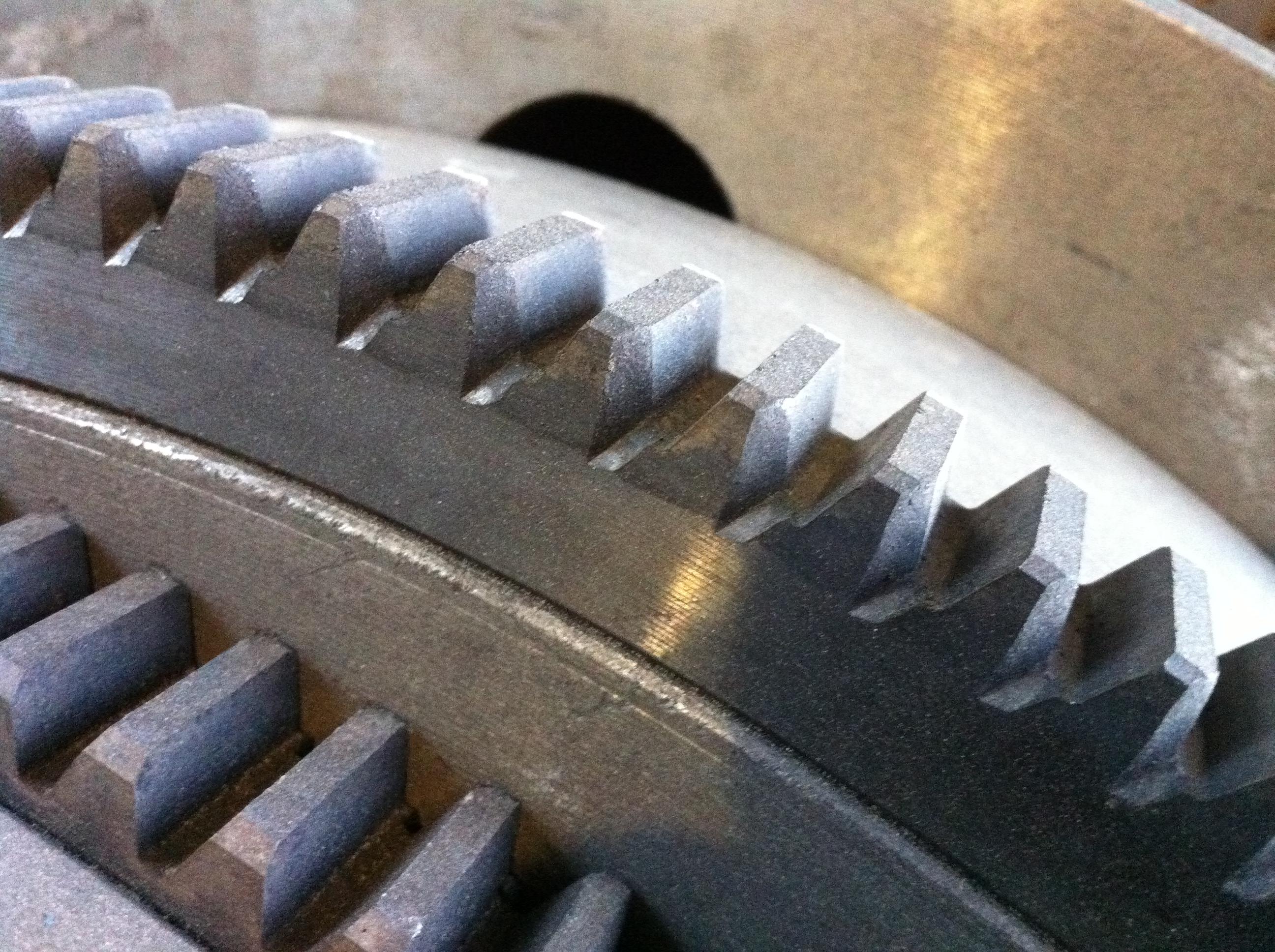

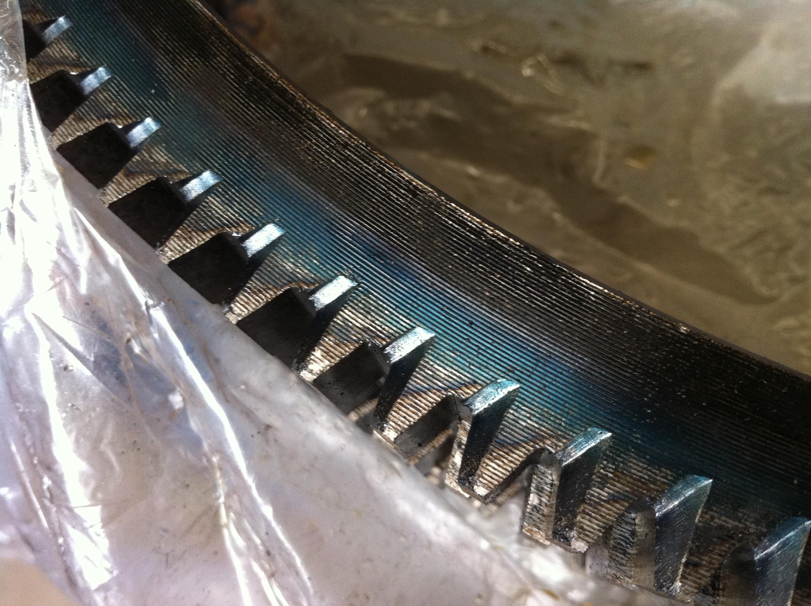

如图,汽车飞轮齿圈,外直径400左右,如何大批量低成本的加工?
发表于 2011-6-10 21:40 | 显示全部楼层
定制专用刀具和机床!
发表于 2011-6-10 23:30 | 显示全部楼层
倒角剃刀
发表于 2011-6-11 00:02 | 显示全部楼层
這種有專用倒角機在做...速度快...毛邊少
也可以用改裝的方式變更機台
公司有此產品"齒圈"  青島有在做
发表于 2011-6-11 00:07 | 显示全部楼层
设备大概4~15万左右一台
国产与进口的价格差别比较大
目前国内也有很多厂家做这东西
发表于 2011-6-11 07:16 | 显示全部楼层
南京的倒角机有这样的功能。
发表于 2011-6-11 09:41 | 显示全部楼层
建议用齿轮倒棱刀,一副刀具可以加工上万件齿轮,效率高,一个齿轮十几秒就完成了。
发表于 2011-6-11 09:51 | 显示全部楼层
天津精诚机床厂产的数控倒角机,可以解决。
发表于 2011-6-11 09:53 | 显示全部楼层
倒角机
发表于 2011-6-11 11:03 | 显示全部楼层
好像是发动机电启动上处用的齿圈
