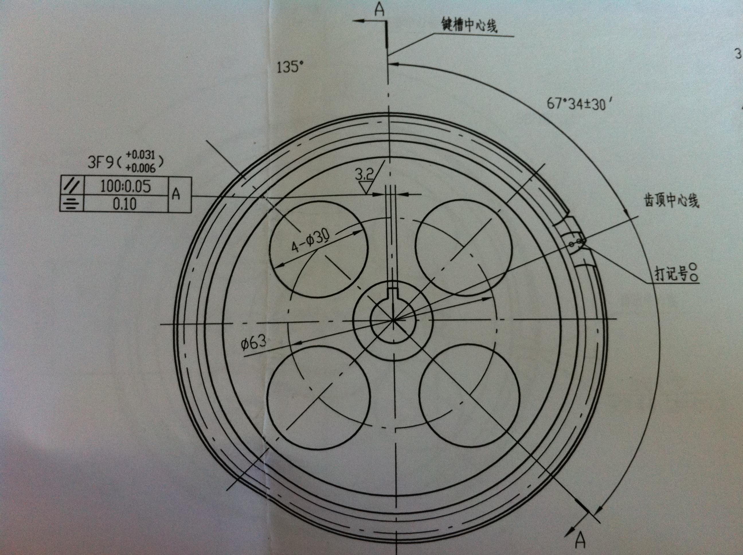

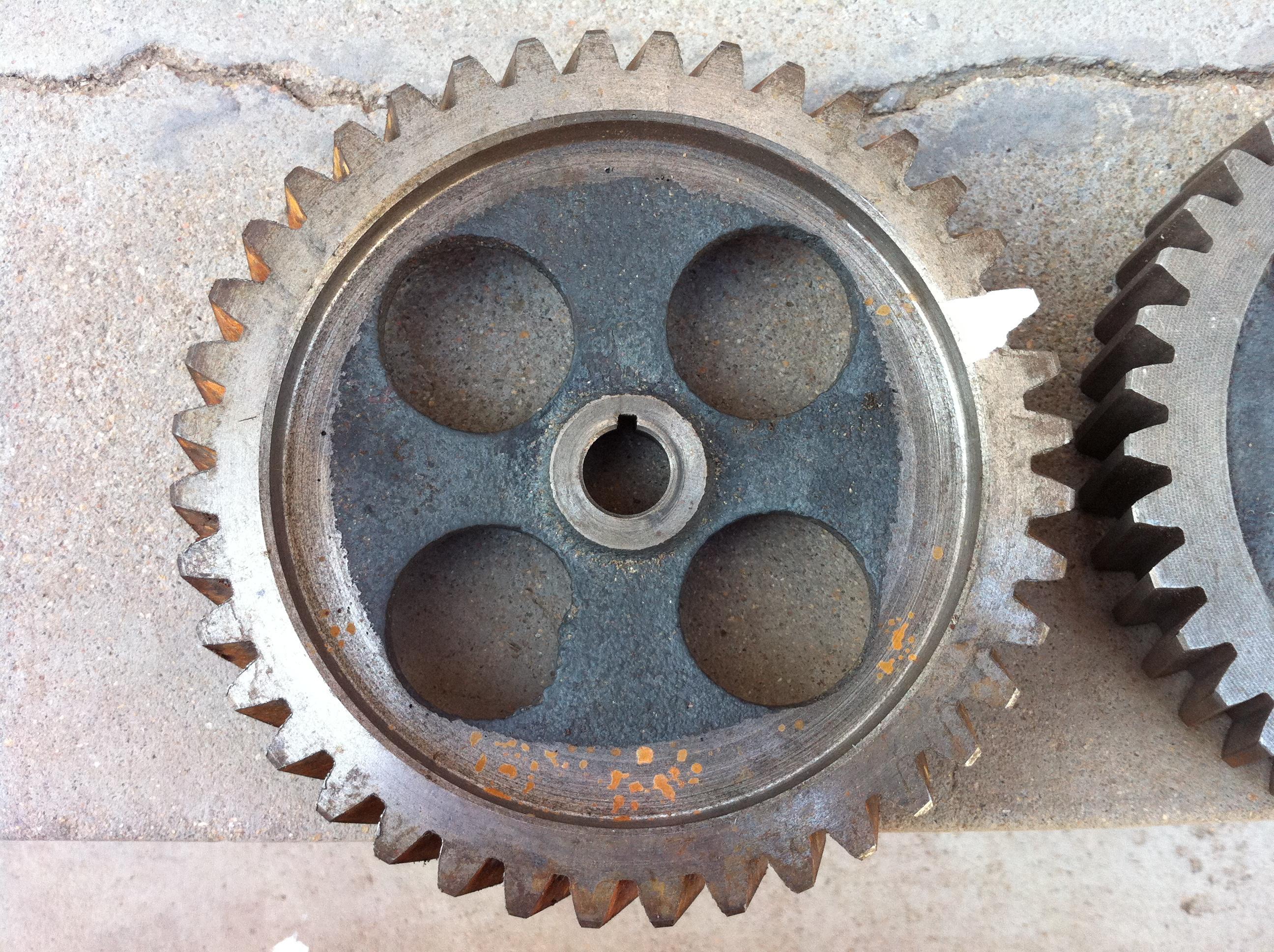

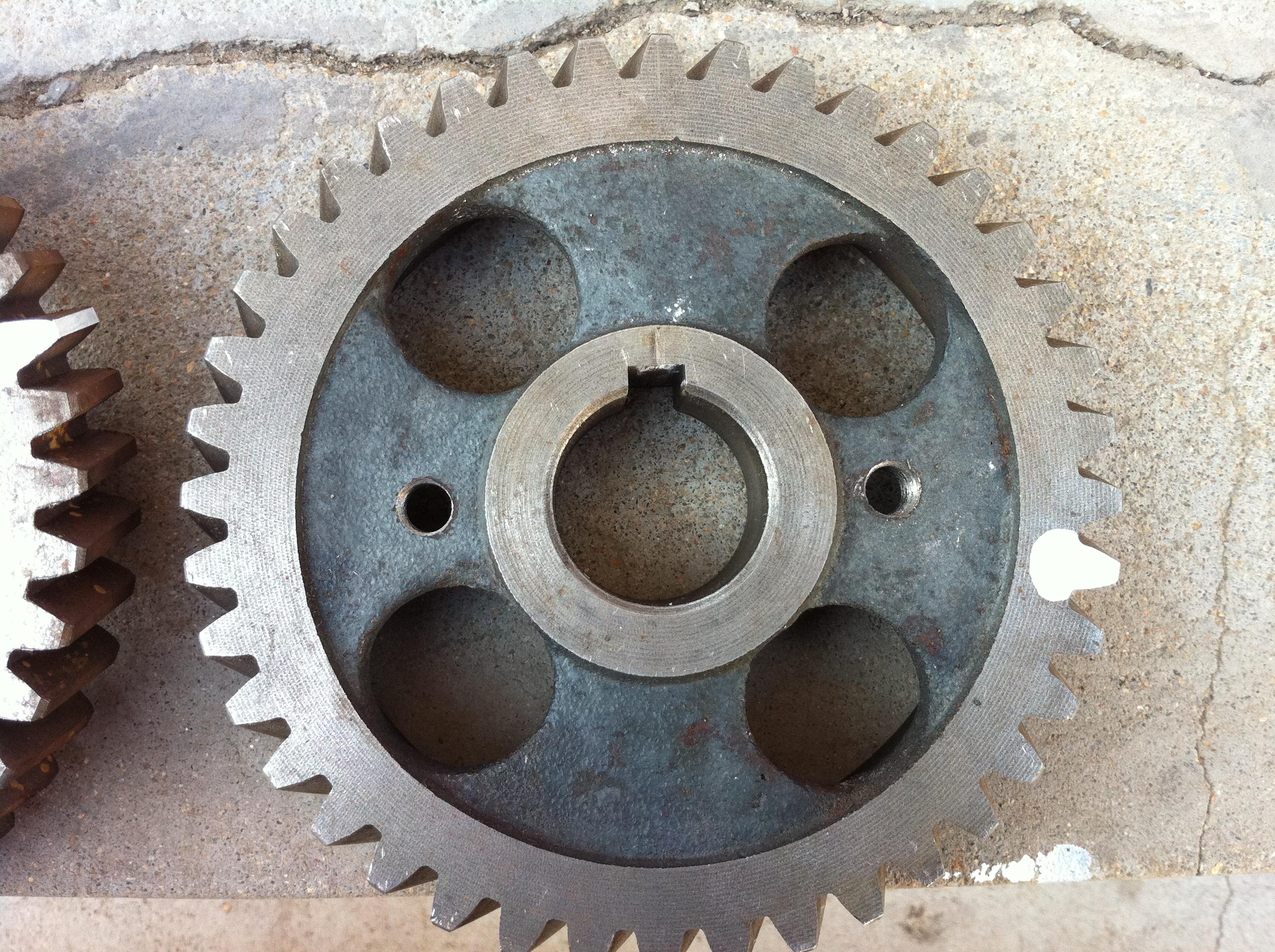

先上图
测量键槽中心线和涂白色记号那个齿的齿顶中心线的度数,实在没想出个什么方法和工具能测量的很准确啊,哪位大侠知道的告诉下小弟

做工装,上三坐标打。做一个V型块,卡在齿轮上,上三坐标找到槽子中线和V行块中间交点,拟合成一个角度。

有投影仪的话,构造齿中心线和槽中心线的夹角就可以了
投影仪不贵的
发表于 2011-6-22 15:32 | 显示全部楼层
如果投影仪也没有的话,用老式的分度头,做个治具以孔为基准,键槽归零,然后旋转45度划线比对,看是否在齿中心。
还有一种方法,就是你做个检具请有三次元的厂家确认一下OK后,工件直接用检具确认就简单了,放的进角度就对了,放不进角度就错了
