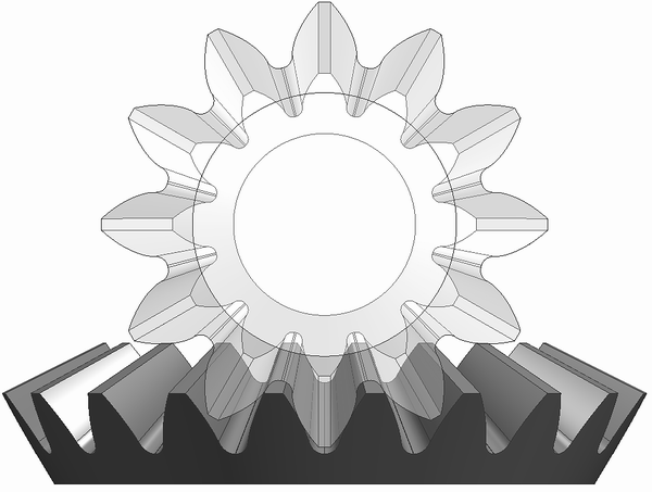

你好,可否帮我画Z12,Z20 ,M0.5,90° 直锥交错齿
谢谢。本人邮箱 qdafeng@126.com
不胜感激!
不好意思。两个锥齿啮合, Z=12,Z=20 ,M=0.5

给您做一个模型没什么。
但从您的提问看,要在设计中解决修形、侧隙、由装配误差所带来的接触区调整,恐怕还不行。
先给一个无侧隙无修形的模型,用以应付客户:
x_t格式压缩文件 BG1220.rar (918.05 KB, 下载次数: 106)
图示
