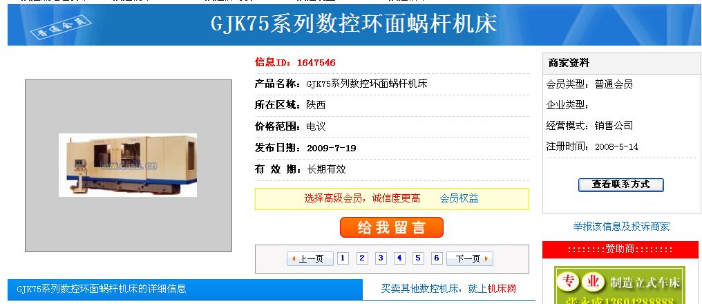

回转刀架法在车床上加工环面蜗杆.pdf (174.54 KB, 下载次数: 137)
这里有篇机床改装文章,不知是否有用
下面是数控设备
