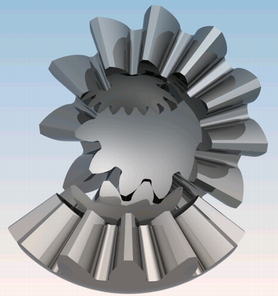

当两个锥齿轮的齿数都不多时,同样存在齿根过渡曲线过长,有效啮合段过短的问题。
把交角减小些,小于90度,两个都采取正变位,然后再以90度来安装,就可以解决上述问题。
在附件UG文档的装配文件中,改变w的数值,可以清楚看到模拟的啮合过程,判断是否发生过渡曲线干涉。
