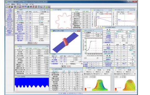

可变传动比齿轮齿条设计软件介绍
发表于 2011-6-9 16:12 | 显示全部楼层 |阅读模式
VGR.jpg 这种结构汽车上常用啊

看着像是汽车变速比转向机的齿轮齿条。
请问楼主,这个软件好用吗?
输入齿轮-齿条参数及传动比曲线,能生成齿轮齿条的3D吗?

放一个模型上来才好,这类超出常规的传动,可以让大家见识一下才好,别偷偷模模的。
发表于 2024-4-3 16:20 | 显示全部楼层
转向器变比齿条,锻压成形,现在还有一些车在用(特斯拉是变比条的)但现在都 线控转向了,任意变比可软件设定,成本低。

这是哪家转向器厂的软件?捷太?NSK?
发表于 2024-4-8 10:54 | 显示全部楼层
JINLIANG 发表于 2024-4-7 08:00
这是哪家转向器厂的软件?捷太?NSK?
这个是AMTEC的软件模块,需要采购才可以,我们现在使用了别的模块
