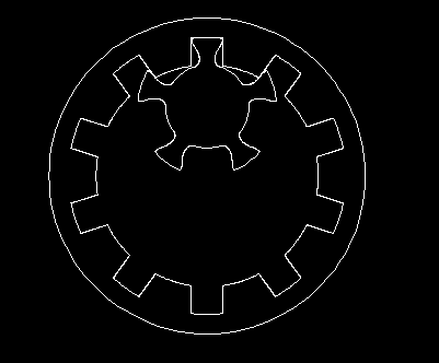

逆向就是用工件齿形来生成刀具齿形的意思,形容的对不对就不管了
可以逆当然能正向了,上面是个内插的模拟。。
采用VB 6。0 和E5。0 语言编写,连接CAD模拟,采用CAD面域布尔运算。平面精度0。0001。就是电脑会卡,好电脑除外。
程序先不发了。高手太多,等两分钟又给哥破解了。

这样肯定卡了,而且精度越高越卡,而且难以调节细节,因为每调一个参数都要重新算一遍。
此外我最近在研究插齿刀,这端面齿形只是最基本的一步,真弄个实用的插齿刀设计程序还有很多麻烦事。
