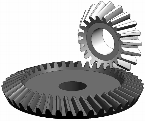

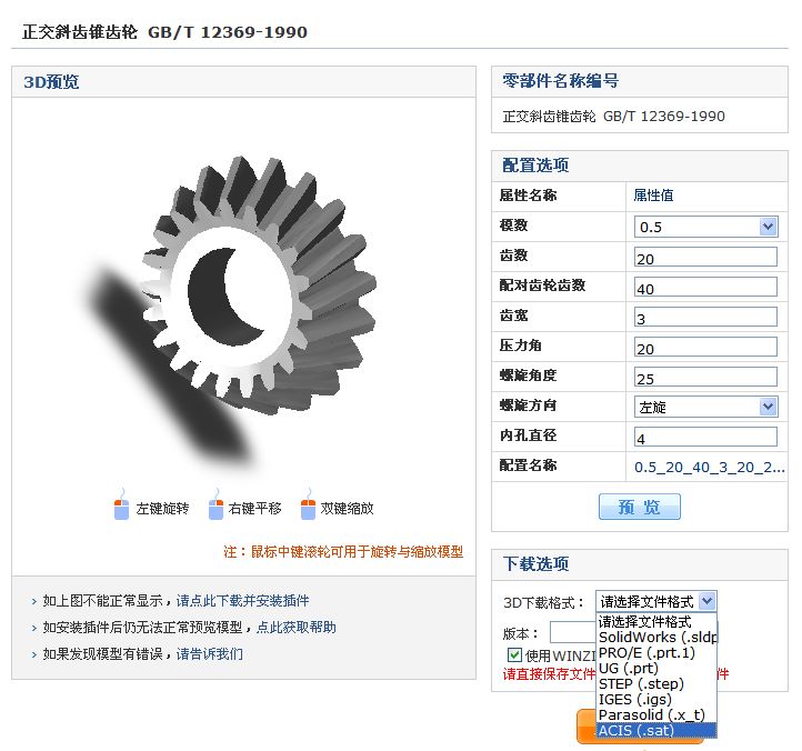

三维标准件  正交斜齿锥齿轮 GB/T 12369-1990

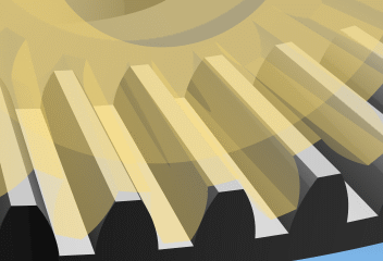

刚才去“三维资源在线”看了一下,试着在线、填写修改参数、下载了一个楼主所述的正交斜齿锥齿轮副。很方便,速度也蛮理想的。能做到这样的在线水准,实在不容易。
而后装配测验一番,发现只能示意,无法作为加工或分析来用。
只提供示意,当然没问题,而且应经做的很好了。但最好加以说明,否则初学者有可能拿去做加工之用。
图示:
