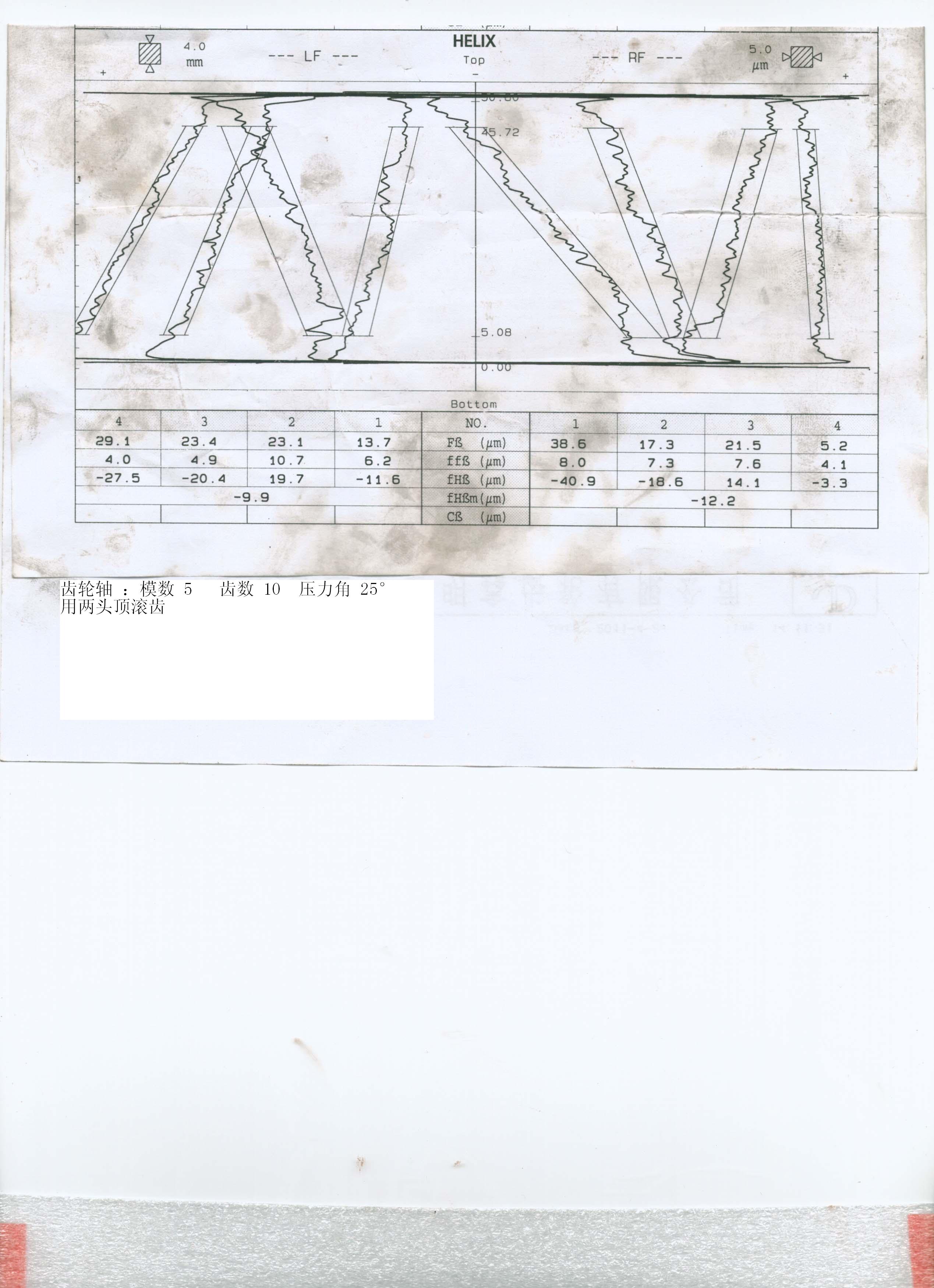

齿轮变动量大、齿向交叉
发表于 2011-6-5 15:30 | 显示全部楼层 |阅读模式
请各位前辈帮忙解决一下,谢谢
发表于 2011-6-5 15:46 | 显示全部楼层
这种情况一般都是
1.校表没达到要求;
2.夹的不紧,滚的过程中工件轴线歪了,包括顶尖松了;
3.中心孔和齿顶外圆或者各段轴径不同轴
发表于 2011-6-5 15:51 | 显示全部楼层
你这个工件是用两头顶滚齿的,可能装夹不牢靠,最好改成一夹一顶
发表于 2011-6-5 19:34 | 显示全部楼层
(1)有可能是螺帽的内螺纹母线与平面不垂直。
(2)滚齿机小立柱与工作台不同心。
(3)齿坯在车床加工过程中内孔与平面不垂直。
