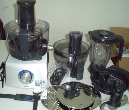

应该是挤汁机上用的!!!!!!!!!!!!!!
 楼主| 发表于 2011-6-4 13:51 | 显示全部楼层
多功能榨汁机上用的

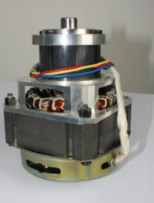

经验分享一下呀。你这个马达和齿轮做到一起了吗?
