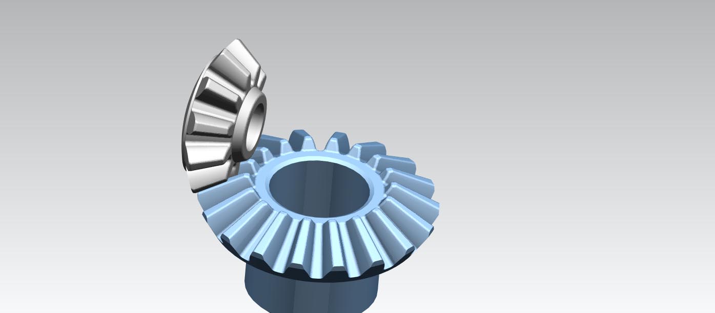

各位达人,小弟遇到一个问题,做了一对锥齿轮拿到啮合仪看实际啮合效果
可是印痕如图所示 不是很理想,齿跳也有点儿大  接近0.2mm
这对齿轮的主要基本参数是alhpa=20,m=6.5  Z=10/18  角分别为24.05/29.05/36.24
希望各位达人帮我分析下是什么原因      不甚感激
那边没人解答  希望这里能遇到答案
谢谢

发表于 2011-6-2 21:13 | 显示全部楼层
这是斯太尔差速器的一对齿轮,接触不好,主要是三维图做的不对,齿跳0.20mm,说明加工机床精度不够

发表于 2011-6-3 08:24 | 显示全部楼层
斯太尔差速器的一对齿轮,你用的是什么机床加工的?接触不好,主要是机床调整的不对,齿跳0.20mm,说明加工机床精度不够或你的定位间隙过大。

 楼主| 发表于 2011-6-3 12:12 | 显示全部楼层
回复 鑫盛齿轮公司 的帖子
我想也是我建的模型有问题        所以求助大家具体是哪里出了问题
该怎么解决          希望点一下  谢谢大家
机床是没问题的  加工了很多齿都是没问题的
是牧野机床
发表于 2011-6-4 07:00 | 显示全部楼层
我们也是用牧野机床加工电极,精度还可以,不是机床问题那就是你做的三维图中的齿形本身就有问题:第一齿两边不对称,第二是齿阵列时选择的原点不是中心点

发表于 2011-6-10 06:43 | 显示全部楼层
回复 woodee 的帖子
请问一下woodee 啮合时那个接触区在ug中如何做出来的,能否简单介绍一下。谢谢!
发表于 2011-6-10 11:22 | 显示全部楼层
wangjunjtslhc 发表于 2011-6-10 06:43
回复 woodee 的帖子
不复杂,只是费时间。
运动仿真中,将两啮合面做出一点干涉,干涉体的最大厚度调整在0.0064左右。然后做运动动画图片就是了。
