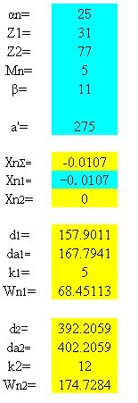

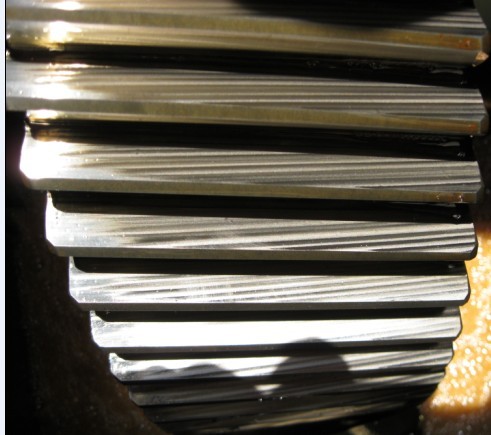

这个齿面的花纹是如何产生的啊,应用14个月,功率 450kw,1400转,速比2.4  ;77齿,31 齿,中心距 275,请大家分析分析。

请问,另一个齿面上是否也有类似的花纹?接触是否调角?
