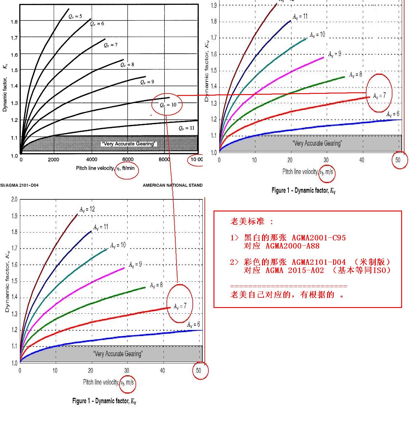

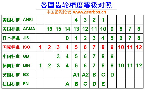

AGMA  2015标准里面5或6级相对于ISO什么级别?谢谢!
发表于 2011-6-3 13:24 | 显示全部楼层
ISO12级

两个标准精度相加17或18,但是没有严格的对应关系

AGMA 2000-A88 大体是这个样子 。
AGMA2015 -A02  基本与ISO 一致。

版主,那到底是多少级啊?都搞晕了!
