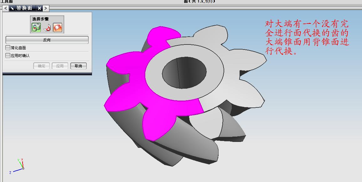

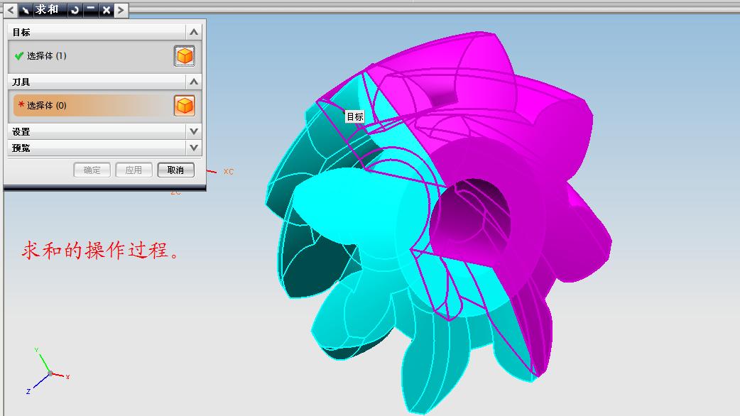

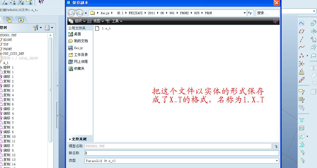

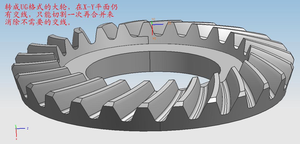

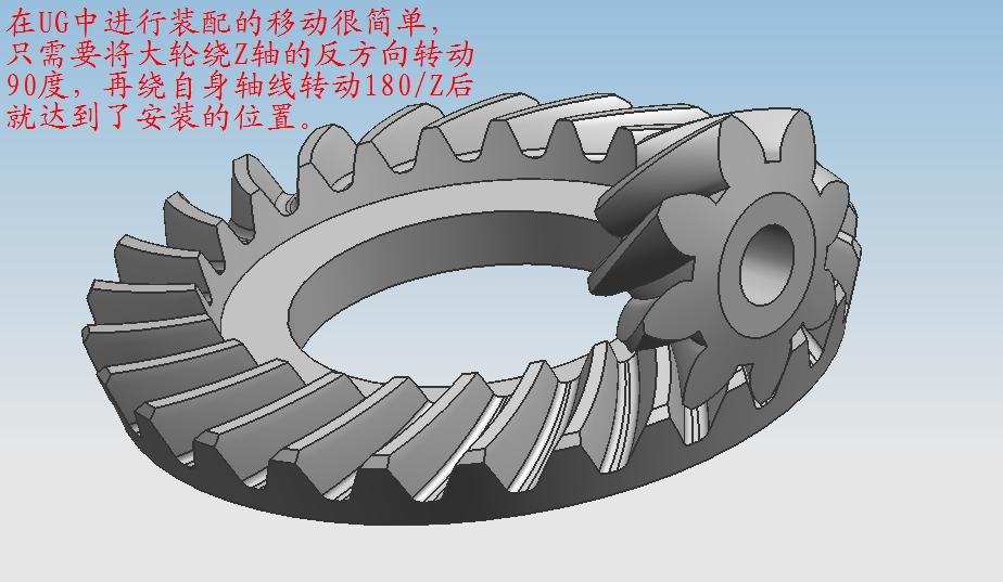

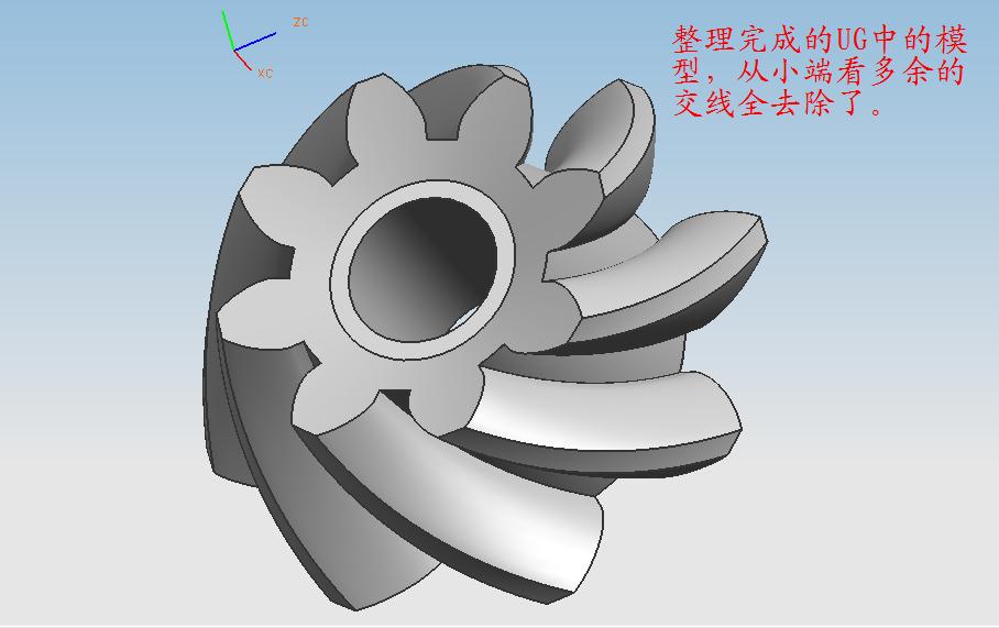

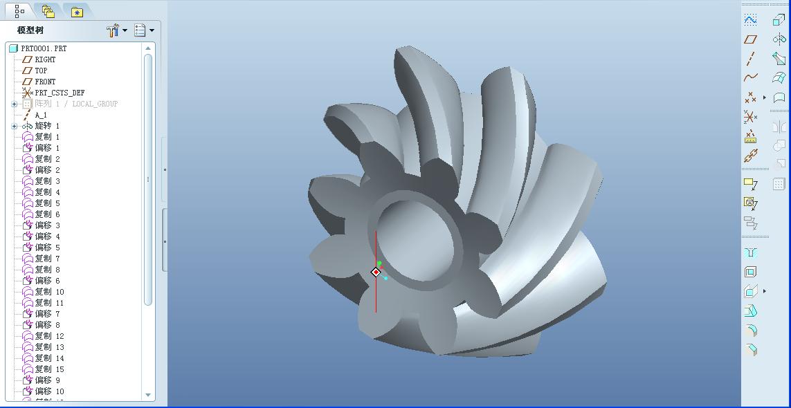

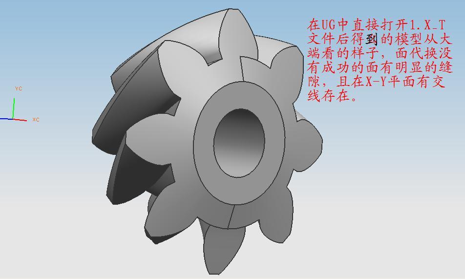

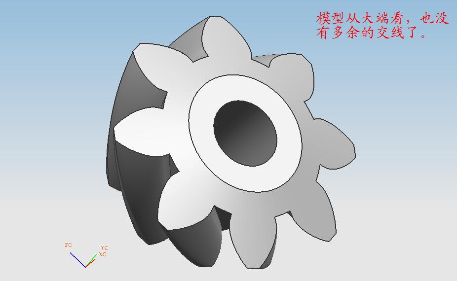

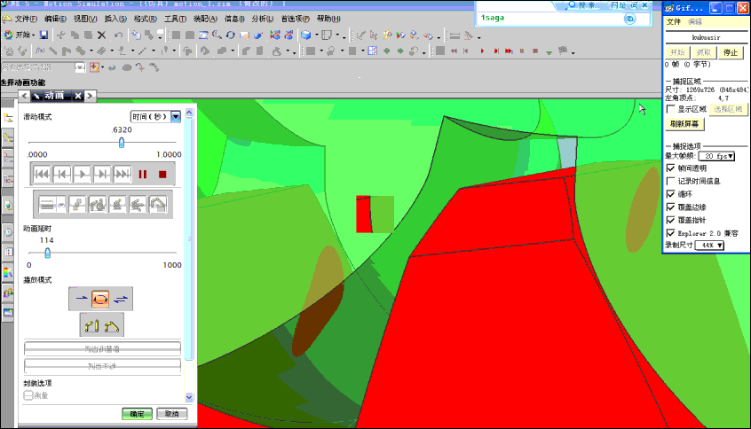

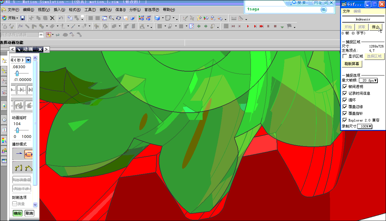

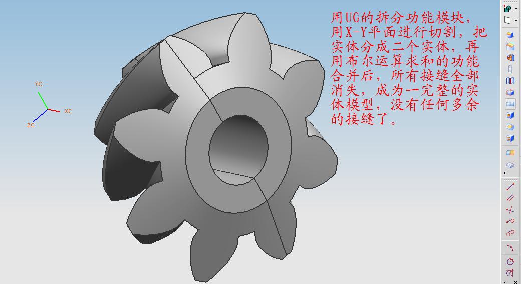

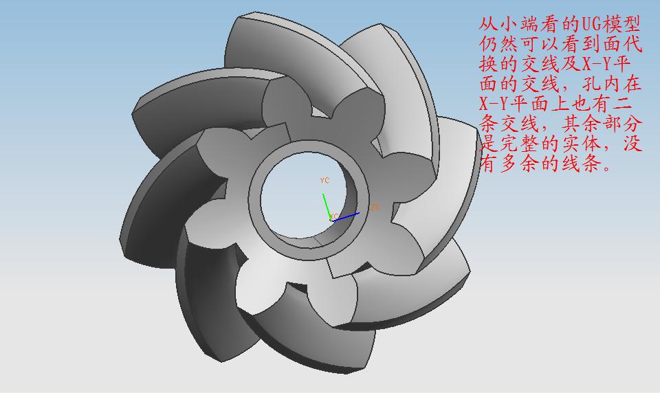

本人毕竟操作PROE是新手,很不熟悉,故做成的模型想放在UG中进行整理及运动仿真看一下啮合区是否完好。作了一些图。

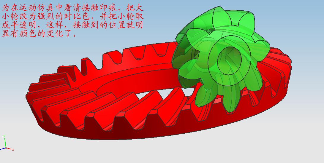

下面是运动仿真图,啮合区还不错吔。

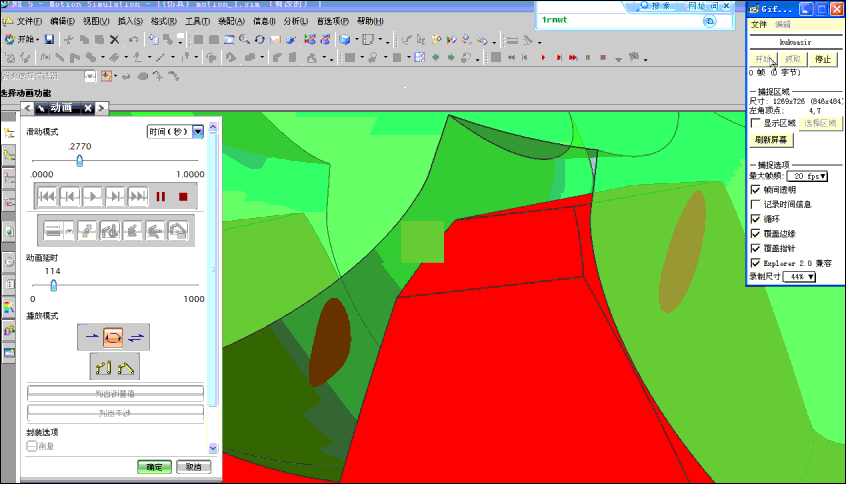

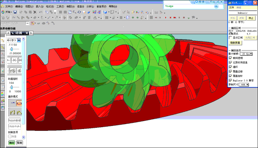

另有一个在UG中进行运动仿真操作过程的动画截图,太长了,故压缩成四个文件,想看的朋友下载后解压可以看清建立运动仿真的全过程,以前一直想弄一个,没弄成,承这次有时间,补上这一题
