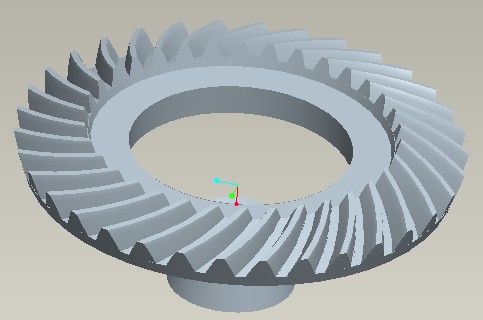

做弧齿锥齿轮副时如何在PROE建模时使用阵列
发表于 2011-5-31 19:50 | 显示全部楼层 |阅读模式

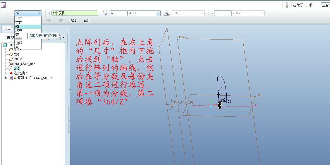

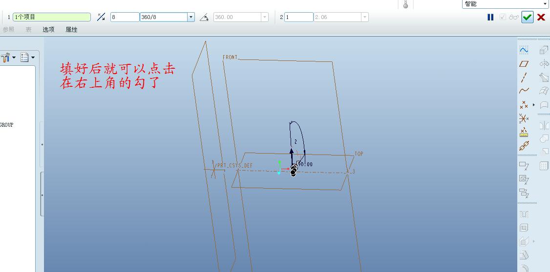

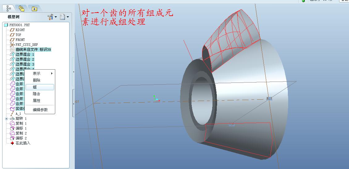

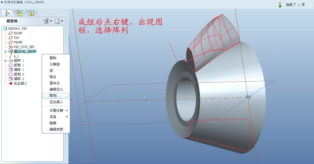

在做弧齿锥齿轮或齿轮类零件时,在完成一个齿后要对这个齿的所有特征进行阵列,过程如下:
本人实际一直操作UG,近期不少朋友询问在PROE中建模的具体步骤,故请教了会PROE的朋友实践了一下,贴点图供有兴趣的朋友参考,实属班门弄斧,请高手指正才是。

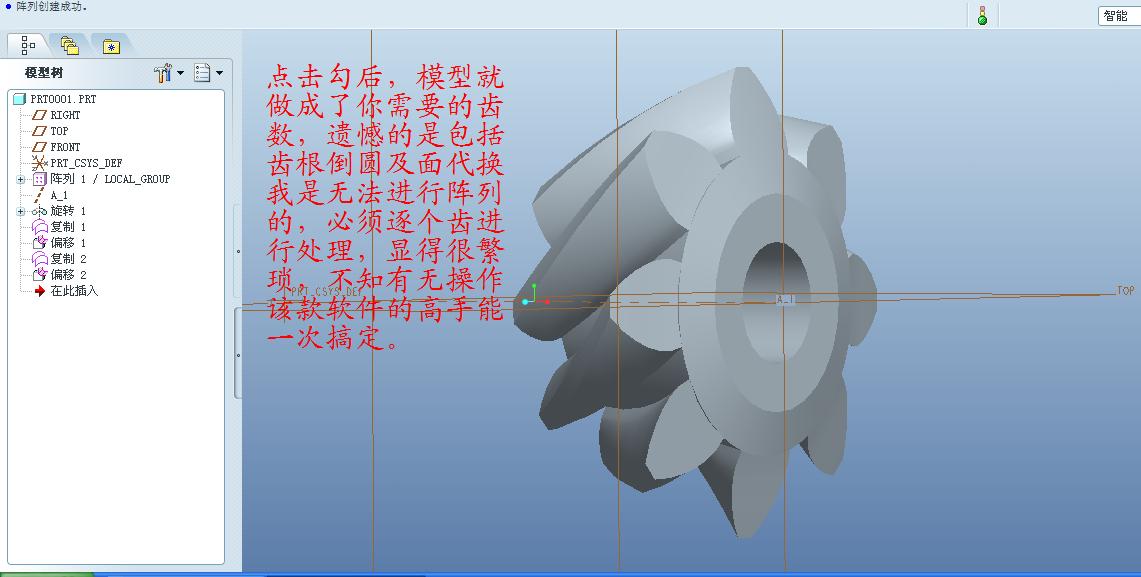

发表于 2011-5-31 21:16 | 显示全部楼层
回复 hyfjy 的帖子
这种圆角可能是阵例不了,proe有这种缺陷!工作中我一般采用参考阵例来实现圆角阵例!proe建齿轮最好不要采用这种方法,原因就是楼主所提到的有很多不方便!

发表于 2011-5-31 22:00 | 显示全部楼层
谢谢费老一片苦心,阵列作成了,但替换面还是没作成,把说明截取下来,不知该怎么办!
发表于 2011-5-31 23:16 | 显示全部楼层
回复 空穴来疯 的帖子
可以参考我另一个帖子中的回复啊。
