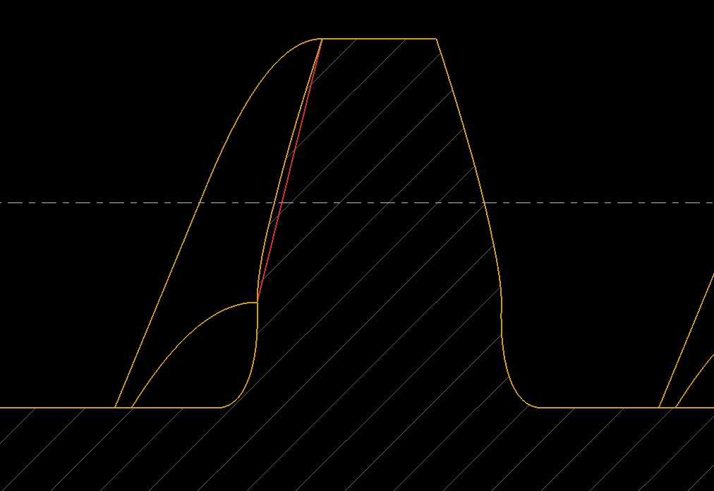

对了,还有更重要的一点,如果允许,需要把蜗杆分度圆直径放大一点,用以降低螺旋升角。
我的经验,
单头蜗杆,螺旋升角6~7°;
双头蜗杆,螺旋升角12~14°。
与斜齿轮相配的,应该是渐开线蜗杆。在螺旋升角不大时,阿基米德蜗杆齿形与渐开线蜗杆差别不大,可以选用。
但螺旋升角到了18°,差别就比较明显了:
得确认一下蜗杆的加工方法。
