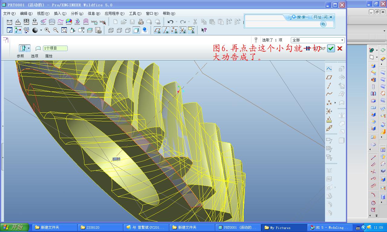

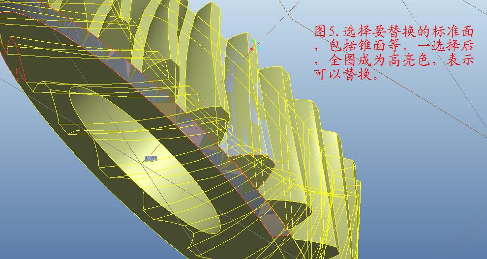

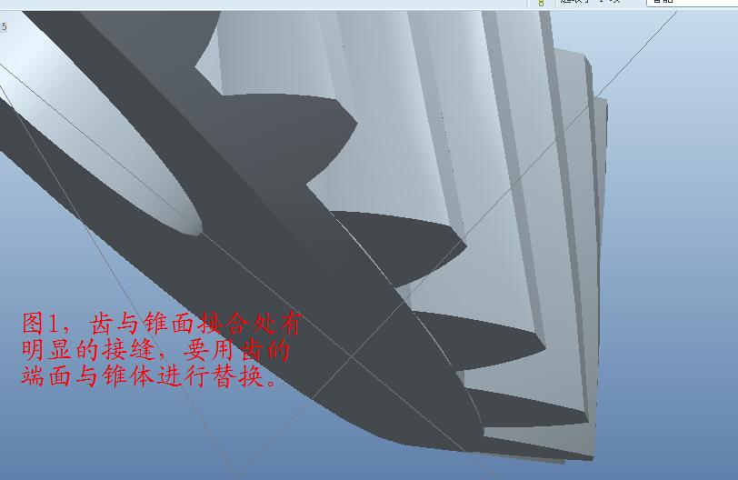

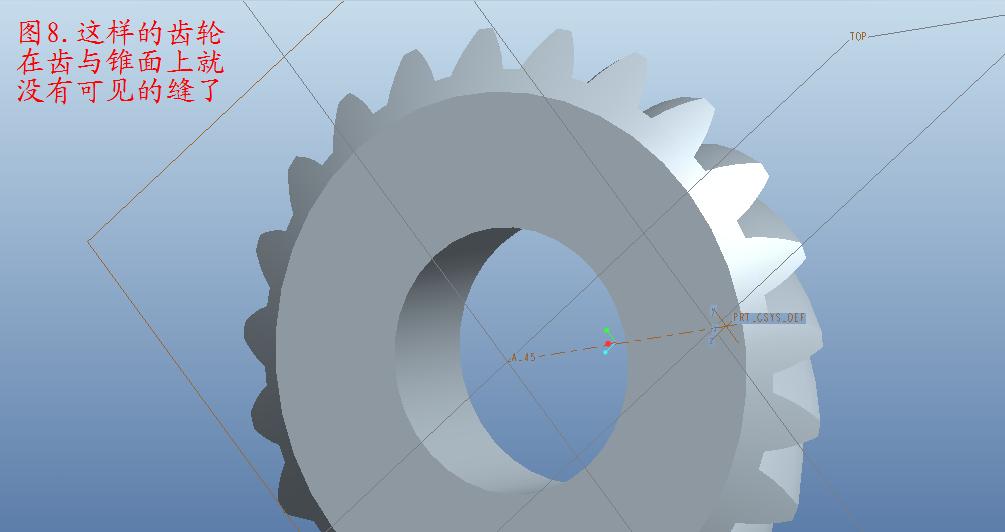

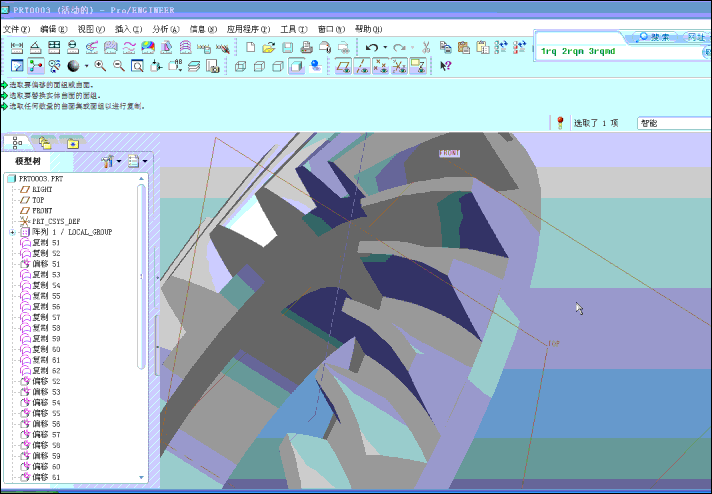

在PROE中建模时会发现有些实体的接缝并不严合,这影响到进行有限元分析,故在建模的过程中,要用面代换功能把不能严格贴合的面进行操作使得面与面之间完全贴合,这除了增加三维视图的美观外,在进行有限元分析中将起极大作用。
以下面的弧齿锥齿轮为例,进行齿的背锥面对根锥基体的背锥面进行代换,最后得到的结合面就很平滑了,在转成其他的格式时,可以看到,二个面之间不再有缝隙。
在操作中,本人发现面代换及齿根倒圆是无法进行阵列的,而这二个功能在UG中却可以很方便地进行阵列,故我想知道有否PROE高手能对单个齿的齿根倒圆及面代换功能进行操作后能进行阵列,有的话也请献上一贴。在此先谢过了。

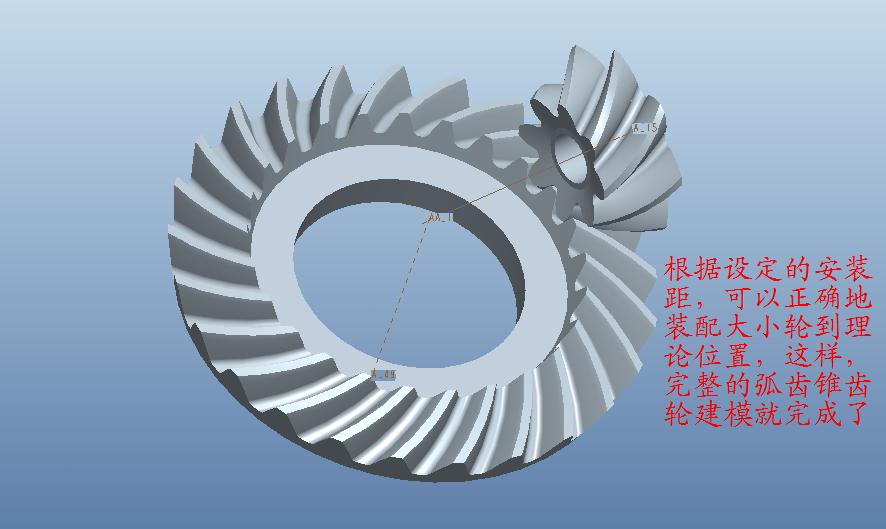

 楼主| 发表于 2011-5-30 20:39 | 显示全部楼层

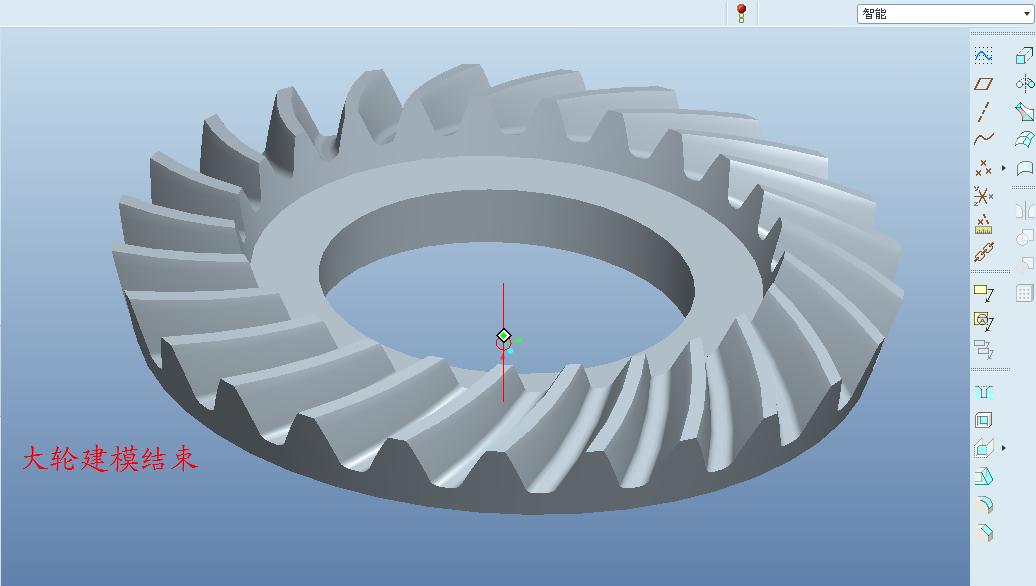

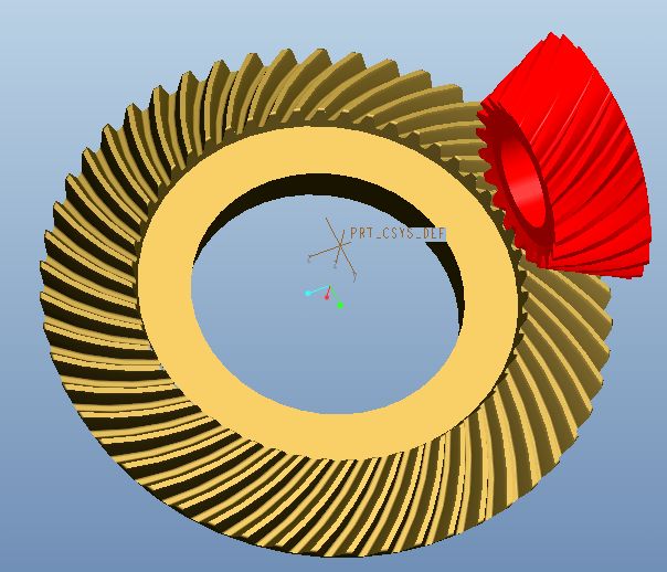

一对用PROE完成的弧齿锥齿轮副
一对用PROE完成的弧齿锥齿轮副。
这是一对8比25的弧齿锥齿轮,模数为7.5,中点螺旋角35度,格里森制。
再发一个截面的二维图,说明一下安装距是怎么来的:

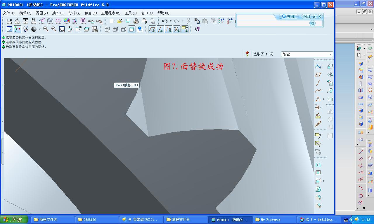

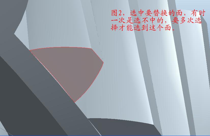

发表于 2011-5-30 22:57 | 显示全部楼层
请问费老师,在选择背锥面时怎么选不上,还没有作成功。请教了,谢谢!

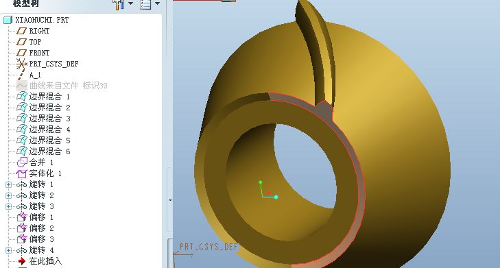

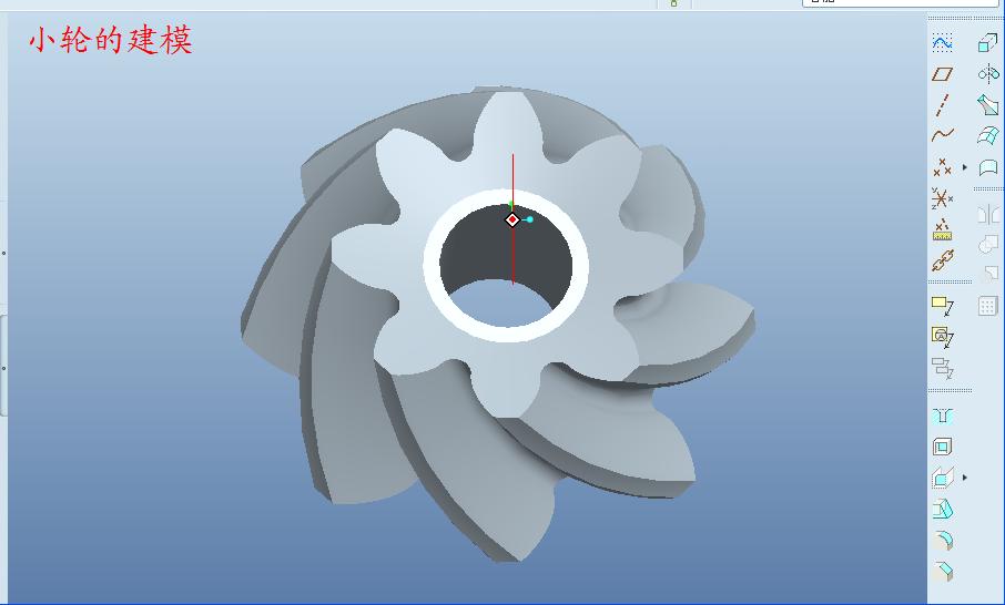

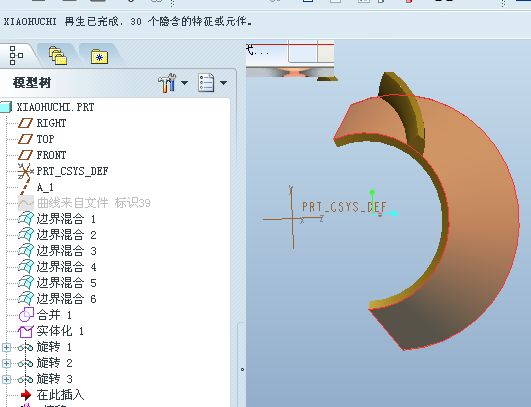

在这里我分享一下子小弧齿的建模过程及里面遇到的问题,如果有PROE高手,请指点,先谢过了。
我使用的是PROE5.0。

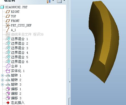

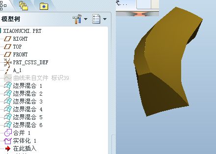

1 第一个齿的建立。应该没有什么问题。过程可以看“模型树”。

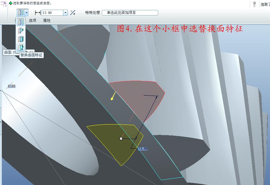

2.为了消除齿和基体的缝隙,真是折腾了许久。同样出现过楼上在旋转实体之后
进行面带换,却无法选择面的情况。貌似只能选择基准面。所以我通过一下方法解决。
对应的三个替换面分别进行面旋转;
再分别进行对应面替换;如下图:
得到齿

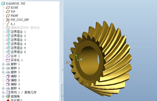

3。进行基体旋转
会发现齿上的对应面与基体已经没有缝隙。如果有缝隙的话倒角容易出现错误。
4。阵列。这里也有想过倒角阵列,如曹老师说的,阵列倒角不成功。哈。
5 组装图。动画模拟还没有做好,研究中。
还请高手指点啊。
 楼主| 发表于 2011-5-31 19:30 | 显示全部楼层

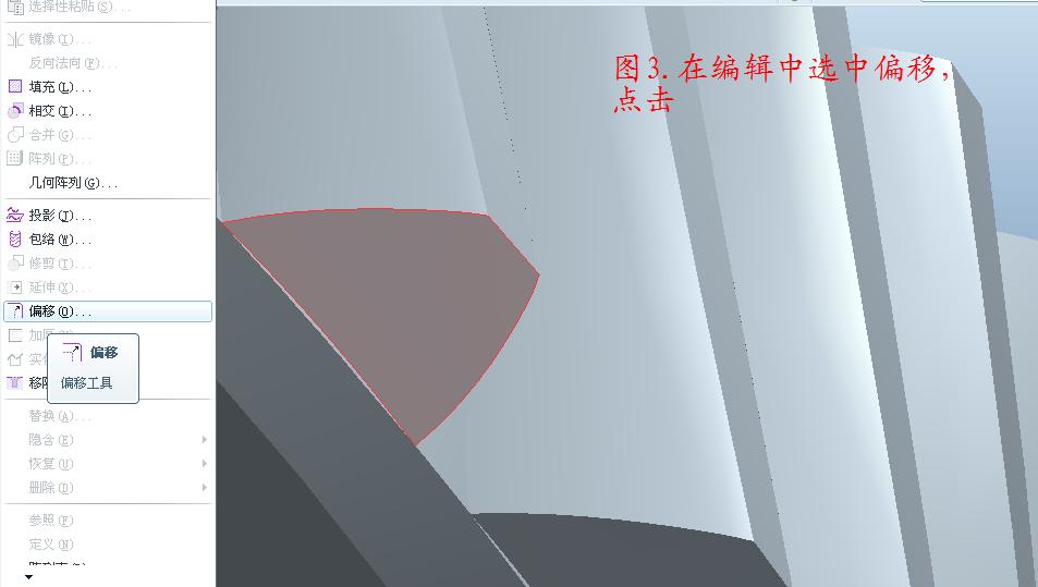

回复 空穴来疯 的帖子
在代换之前先要选好要替换的主锥面,点高亮之后点复制,点粘贴,这样就有一个要替换的面了,注意每粘贴一次,只能代换一个齿的面,代换之后这个准备好的面就消失了,故在准备面代换之前要数一下可能需要的面的个数,可以一次做齐也可以每代换前做一个。是有点烦的。谢谢。

发表于 2011-5-31 23:13 | 显示全部楼层
回复 hyfjy 的帖子
在我的贴图过程中,可能没有说清楚,在按照我之前的步骤对三个齿面进行面替换后而形成的齿是可以阵列的啊。而且阵列后的齿与旋转基体也是无缝结合。
但是对于倒角我就只能是体力劳动了,呵呵。
感兴趣的朋友可以试试啊。

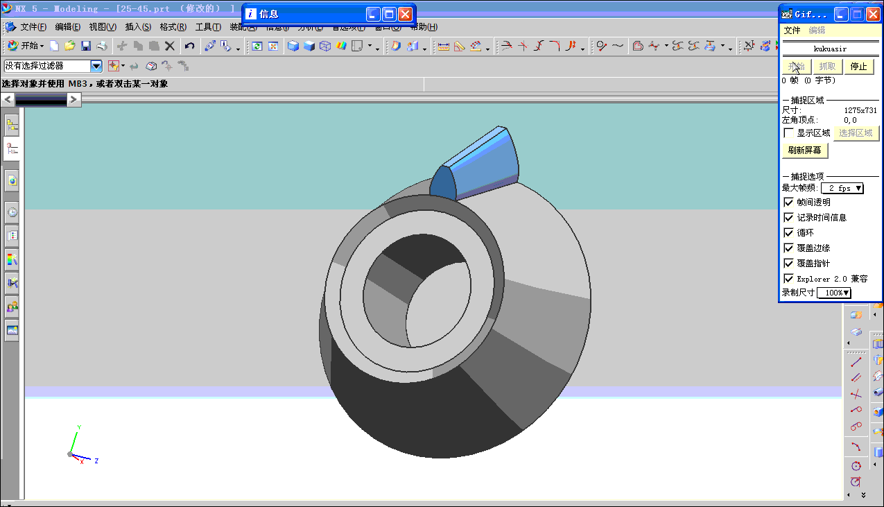

 楼主| 发表于 2011-6-4 23:21 | 显示全部楼层
用UG做弧齿锥齿轮的面代换,阵列,似乎比PROE要简单点,也发一个在UG中从面代换到阵列的图:
