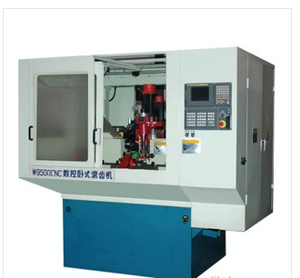

有哪位大侠用过这个型号的滚齿机吗~性能怎么样~这个型号现在已经停产了~我想买几台二手的,但不知道性能好不好~~
主要特点
W9500CNC是专门为小模数齿轮加工设计的八轴数控卧式滚齿机,八轴分别为:径向进给轴(X轴)、轴向进给轴(Z轴)、切向进给轴(Y轴)、滚刀回转轴(B轴)、工作台回转轴(C轴)、刀架回转轴(A轴),以及两个选件轴:工件自动上下料轴(W轴)和尾架同步回转轴(U轴)。
本机床可加工圆柱直齿轮、斜齿轮、蜗轮、短花键轴和各种异型齿轮,还可加工直齿伞齿轮、端面齿结合子等,配上特殊刀架还可加工蜗杆和螺纹。如果配以特殊装置和刀具,还可对硬度达到62HRC的工件进行精刮加工。如果配以尾架同步回转功能,则可解决加工多片齿轮失速和加工细长轴扭转变形等问题。同时您还可以根据生产批量选择适当的上料仓和带双机械手的上下料装置。数控系统采用FANUC-16i及功能强大的标准软件,使生产加工处于实时监测和控制之下。机床的X轴、Z轴(作为选件还包括Y轴)均配有海登海因直线光栅,使工件的加工质量得到了可靠的保证。刀具轴与工件轴的相对运动由电子耦合器(EGB)进行分配和保证,您只需要在控制面板上直接输入几个必要的参数即可得到您所需的工件。
主要技术参数
最大模数
mm
2
最大直径(滚刀直径40mm时)
mm
160
加工齿数范围
2-1000
最大长度
mm
140
最大顶尖距  标准型
mm
200
加长型
mm
600
安装滚刀最大直径
mm
50
安装滚刀最大长度
mm
60
滚刀最大窜刀量
mm
60
刀架最大回转角度
±45°(+90°)
滚刀轴线与工件轴线距离
mm
0110
尾架最大行程
mm
70
主轴转数范围
rpm
204000
工件最大转数
rpm
600
XZ轴最大运动速度
m/min
7.5
滚刀输出功率
kw
2.2
机床总功率
kw
9
机床外形尺寸(长
高)
无上料装置
cm
226×165×210
有上料装置
cm
300×180×210
机床重量
无上料装置
kg
3000
有上料装置
kg
3500
