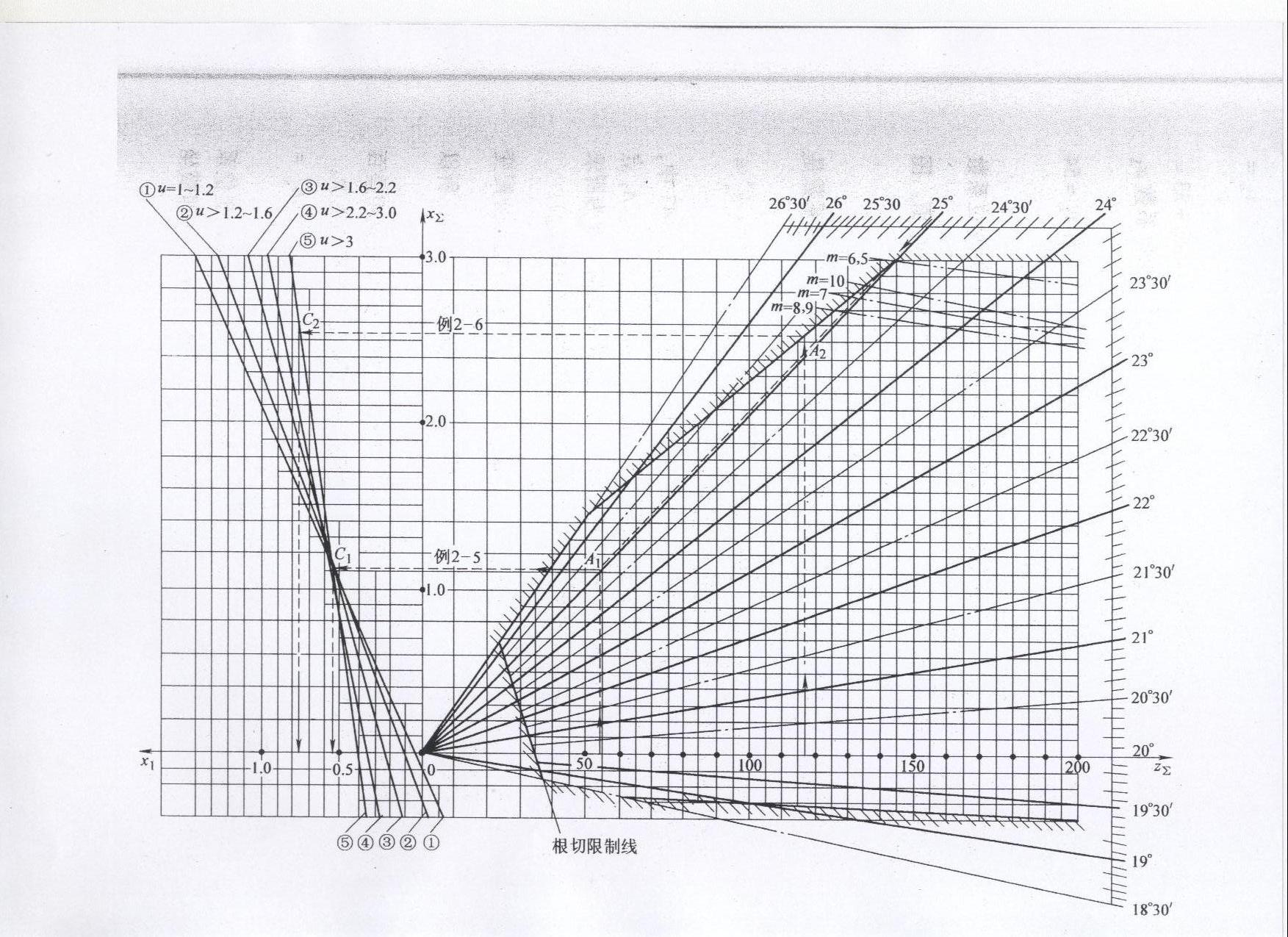

在渐開线齿轮变位系数的分配方法中,有一钟方法是王知行老師所提出的线图法。可惜的是目前大部分所找到的线图都模糊不清。現提供自己找到的线图一張 (针对齿顶高系数=1,壓力角=20度),可能比較清晰一些。
小弟知道版上大部分先进应该都已经改用更方便的软件直接算出來了。不过也许还是有一些朋友们跟小弟一樣只是用 excel 写一些简单的算式配合这张图來決定变位系数的,此图就变的很有用。
望这张图给版上用得到的朋友们參考,不甚清楚处,还请见谅。
选择变位系数线图
选择变位系数线图
