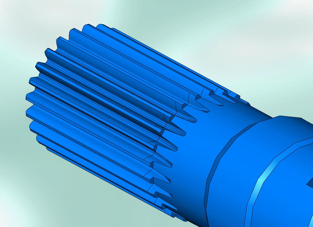

齿根圆直径45mm,轴径50mm,就是齿根凹进去一些?好加工吗?

轮轴的外徑应该不一定要比齿跟圆大,試想如果你将一顆齿轮用键固定在轴上,轴徑不也比齿根圆直徑小嘛???
以自己的经验來說,因为裝配程序或者组配件的緣故,经常是必須将轴徑做小以至滾刀會滾切到轴的部份。重奌应该是要確認轴的強度是否足夠,並且该处不影响组配(比如必須放油封之类的)。如果確認過以上,我們是会这樣处里的,参攷下图。
讲的不对的地方,还请版上前輩不吝指正。

可以,保证有效齿高,使得装陪不能干涉!!

可以的,不过要留足滚刀退刀位置。知道滚刀半径就好。

没事的,轴的强度满足就好。 还有一种情况是齿顶圆比轴径小,这个时候就需要注意了,差值不能太大,不然就加工不出来了

只要是留有足够的退刀距离就可以

齿顶圆直径小于轴颈也没有问题的

没问题的,但最好不要超过齿顶圆直径

可以的,但是请注意齿轮滚刀可能挂到其它轴颈,如果是需要磨齿的还要考虑磨齿砂轮的直径
