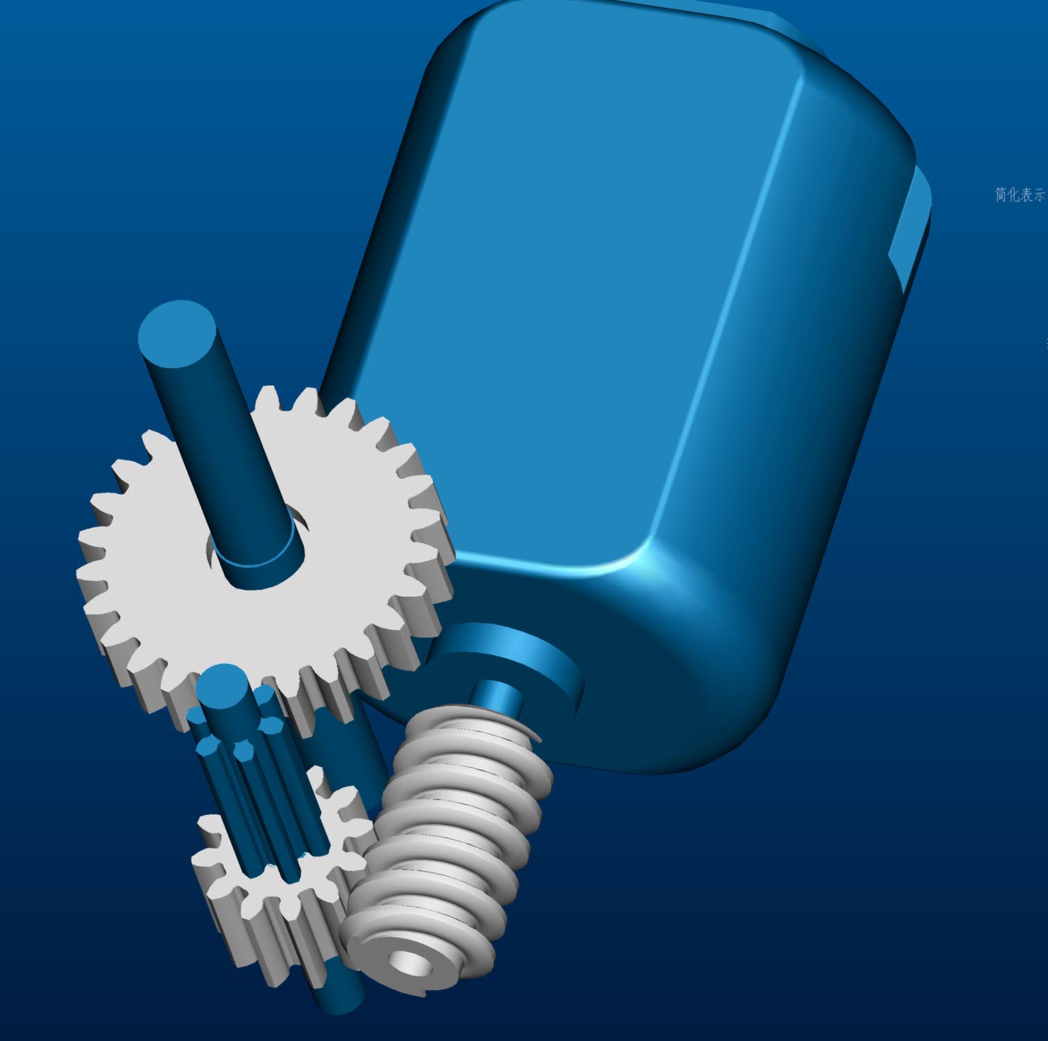

我的上一主题(见图片):
1.蜗杆头数1,分度圆直径5,模数0.5(塑料);
2.小齿轮1模数0.5,齿数12(与蜗杆啮合,塑料);
3.小齿轮2模数0.5,齿数6(金属);
4.小齿轮3模数0.5,齿数26(与小齿轮2啮合,塑料)。
现在齿轮箱做好了,但是带上负载后齿轮碰撞发出很大的声音,并且容易卡死,是什么原因也找不到,请高手指教.
2毫米的齿轮轴配2.15毫米轴孔,3毫米的齿轮轴配3.15毫米的轴孔,两级齿轮的中心距在理论设计值的基础上加大了0.05,蜗杆和啮合的直齿轮中心距在理论设计值的基础上加大了0.05,请问哪些参数不合理,非常感谢.

提醒你一下:
蜗杆是要和斜齿轮啮合的,而且要做的效果好,蜗杆和斜齿轮都要做渐开线齿形的,就是ZI蜗杆+渐开线斜齿轮!
你的是直齿轮怎么能和蜗杆啮合,不卡死才怪那!
直齿轮和蜗杆啮合只有齿宽很小的时候才行,而且螺旋角要很小,把侧隙加大可以啮合!
你这样子的设计怎们行??
检查一下你的设计,搞清楚原理再设计了!

有几点意见提供:
1,和版主的意见一样,蜗杆要和斜齿轮啮合。
2,中心距问题,一般0.05的中心距间隙,我在实际操作中感觉,有点小,当然这个模具的精度也有关系,所以我建议在模具精度一般得情况下,中心距一般要比理论值大0.1-0.2。
3,压力角很重要,仔细研配一下,齿轮一般不会一次成功,都需要研配的!
发表于 2008-6-17 15:04 | 显示全部楼层
赞成3楼意见。建议中心距取0.125mm

发表于 2009-8-23 16:30 | 显示全部楼层
另外正齒輪齒數也有限制 不能太少
一般大齒輪如果是16齒 , 小齒輪一定要13齒以上
你的小齒輪用到6齒 ,除非你有用轉位係數 不然一定干涉
发表于 2009-11-26 19:34 | 显示全部楼层
蜗杆是要与斜齿轮配合的,螺旋角度相当重要,我在设计中曾用过,效果不错
