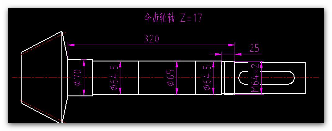

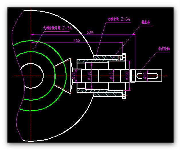

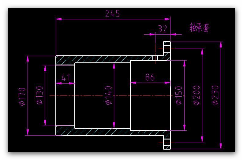

我最近在维修一台NGW S92减速器,减速器的输入轴部分就只剩一个伞齿轮轴和一个轴承套,里面的隔套和轴承什么都没有,我也见过很多伞齿轮轴支撑结构,但这一套根据轴承套来看,里面轴承的定位有点特别,安装在靠近齿部的轴承定位台阶都没有,好像没法定位,我也想不出轴承套里面是个什么结构,哪位高人如有这种减速器的结构图或类似的都可以,能否发一份给我,邮箱:jing8679@163.com,或上传上来也可以,我不需要具体的尺寸,只要参考一下结构就可以了。我构思了几天也没想出个头绪来。在这我先谢谢了。
齿轮轴和轴承套及装配图我先传上来
 楼主| 发表于 2011-5-29 20:50 | 显示全部楼层
装配图多传了一张,另装配图中“大锥齿轮 Z=54”写错了,应为锥齿轮箱。

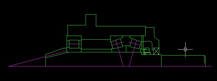

发表于 2011-5-29 21:14 | 显示全部楼层
随便画一个示意图吧。
圆柱轴承的右端面实际上是基本不接触轴承座那个台阶的。
 楼主| 发表于 2011-6-4 18:40 | 显示全部楼层
回复 MyFunction 的帖子
轴承套不是你那样的,里面没有凸出来的台阶。而且这个齿轮应该是要用一个止推轴承的。
