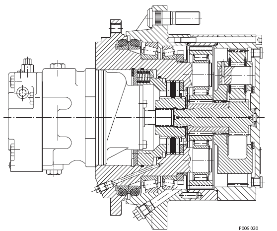

不知此结构如何算传动比,谢谢帮忙

这是两级传动行走减速机,带制动器,总的行星传动比=(第一级内齿轮齿数/第一级太阳齿数 +1)*(第二级内齿轮齿数/第二级太阳齿数 +1)
发表于 2008-3-29 17:34 | 显示全部楼层
RE
两组都是NGW型,具体算法就是上楼所说

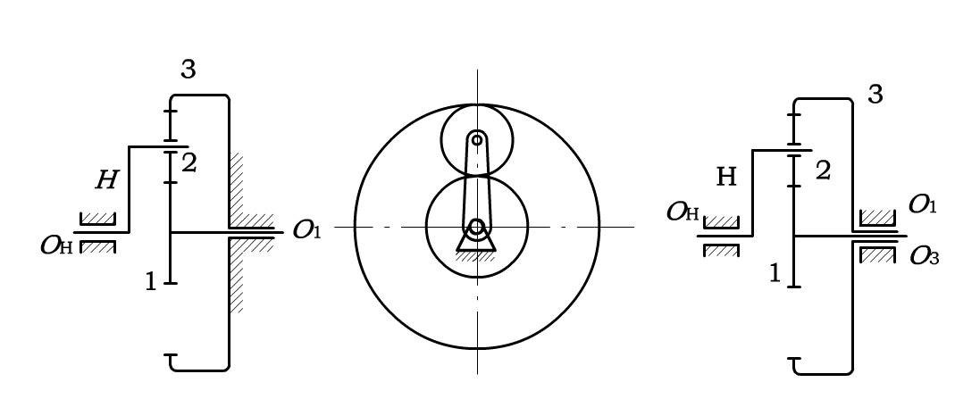

发表于 2008-9-26 13:28 | 显示全部楼层
1=10
2=17
3=44
传动比是多少?
发表于 2008-9-26 14:58 | 显示全部楼层
左边的是5.4,右边的是个差动轮系,不一定呀!:)
发表于 2008-10-4 07:19 | 显示全部楼层
原帖由 byy26 于 2008-9-26 13:28 发表
1=10
2=17
3=44
传动比是多少?
i=(z1+z3)/z1
顺便问问行星轮示意图你是拿什么软件画的,看起来很标准
发表于 2008-12-21 18:50 | 显示全部楼层
四楼正确,二楼错误
