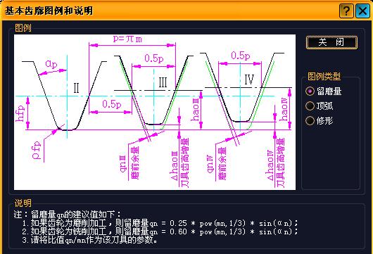

发表于 2011-5-28 22:49 | 显示全部楼层
基本常识问题。 看看DIN3972-1952 。

发表于 2011-6-2 17:26 | 显示全部楼层
4楼的这个很不错,我见我们老大就用过这个东东,很直观。可惜我不会:'(
 楼主| 发表于 2011-6-2 21:26 | 显示全部楼层
回复 niuershiye 的帖子
4楼的朋友可不可以分享下啊 ?
