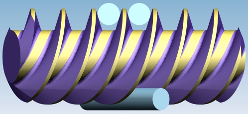

常用的普通蜗杆类型有ZA、ZN和ZI三类。在论坛中,很多人介绍蜗杆的建模都是建的ZA齿形的3D模型,但是对于ZN和ZI的3D建模却找不到相关的资料。
对于ZA建模比较简单,因为刀具的位置在轴线上,然后通过螺旋线扫描就可以绘制出3D模型。
但是ZN和ZI的3D建模与之不同。请高手指点一下怎么绘制ZI和ZN齿形的蜗杆的3D建模方法。
对于ZA齿形的蜗杆,我用UG已经完成了3D建模。
如图所示

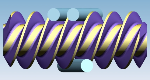

在SW插件GearTrax中有绘制蜗轮蜗杆的3D建模,但是问题就是怎么确定这样子建的3D模型是那种齿形:ZA?ZI?ZN?
请高手确定一下

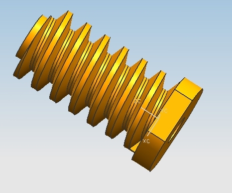

我一直都拿ZI来分析
ZA蜗杆,其实很少用;其它两种类型,齿形相差不大。
渐开线蜗杆,我先建模斜齿轮,再改变参数,就得到蜗杆了。如下图示:
再上传3D UG文件供有兴趣者参考。
Worm-08.zip
