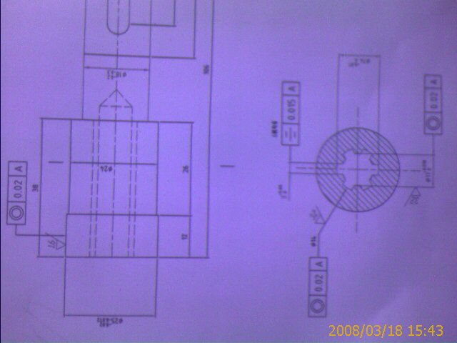

要在内孔11mm的盲孔上插矩形内花键,哪位大侠能帮忙,小弟先谢了,呵呵。
发表于 2008-3-19 20:28 | 显示全部楼层
画错了吧?应该是退刀槽
 楼主| 发表于 2008-3-19 23:30 | 显示全部楼层

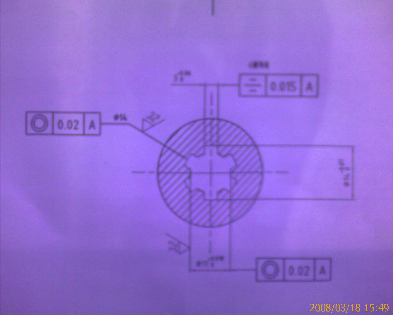

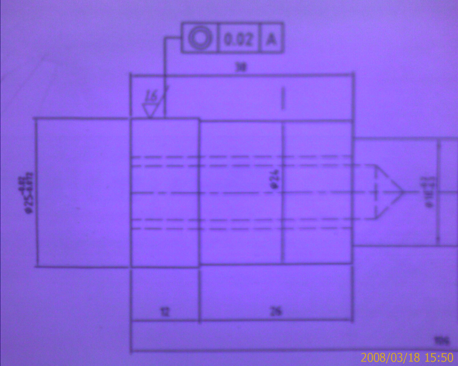

德国过来的原图是这样的,按常理是应有退刀槽,不过难的是如何加工这个内花键。因为有公差要求,又不能用插床,用插齿机好像也不能插出矩形花键来,不知重新设计插刀行不行?!
个人想法是先用插床插出矩形花键,留一定的余量,最后通过某种能保证精度的方法加工成型。
不知有没有人用插刀插过矩形内花键?好像还有一种用推刀的,不知有没有人用过告知具体方法,十分感谢,呵呵。
发表于 2008-3-20 08:36 | 显示全部楼层
用插刀插过矩形内花键,六个齿的没做过。做过14齿的。
发表于 2008-3-27 14:46 | 显示全部楼层
一定要推刀槽,否则加工不出来
发表于 2009-9-1 10:04 | 显示全部楼层
可以找我啊我有办法加工13815175830
发表于 2009-9-1 21:46 | 显示全部楼层
退刀槽是必须要有的
