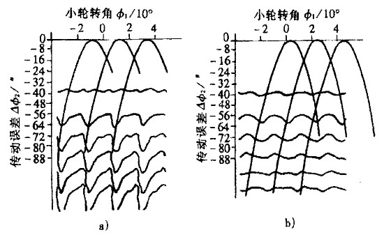

最上面的那个抛物线是无载荷或者轻载荷传动误差,由齿面接触分析计算得到,下面的那些曲线是加载齿面接触分析得到的,不同载荷下得到的不同曲线。。
