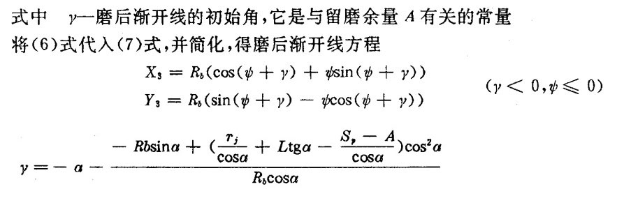

齿廓渐开线
发表于 2011-5-25 15:20 | 显示全部楼层 |阅读模式
这个要换算成斜齿轮的,怎么办
发表于 2011-5-25 19:23 | 显示全部楼层
只要基本参数使用端面数值,标准齿轮的公式都可以用
发表于 2011-5-26 22:21 | 显示全部楼层
这个是什么书里面的,能否共享一下?qq 416337542
 楼主| 发表于 2011-5-27 12:15 | 显示全部楼层
嘿嘿 ,谢谢大家关注,这个我已经弄出来啦
发表于 2011-5-27 13:31 | 显示全部楼层
哈哈:齿轮刀具设计一书的35页有说明,我只是换了个说法而已
 楼主| 发表于 2011-5-28 08:18 | 显示全部楼层
以前还真没认真看这本书,现在看来得好好看看啦 ,嘿嘿, 谢谢!
