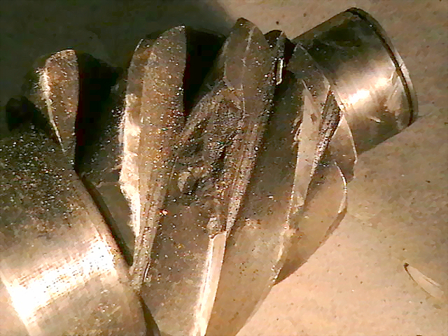

我公司近期发现有如图情况的退货,请名位分析一下是什么原因造成的,是否属于制造问题
发生在一个齿上,其它齿使用正常
发生在一个齿上,其它齿使用正常
发生在一个齿上,其它齿使用正常
发生在一个齿上,其它齿使用正常
发生在一个齿上,其它齿使用正常
发生在一个齿上,其它齿使用正常

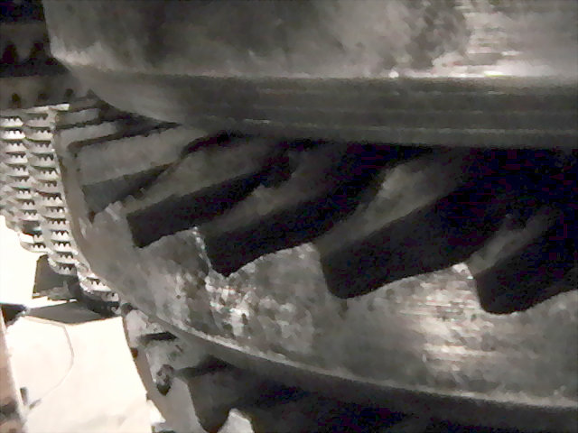

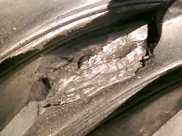

一周大端不同程度弧形折断,未折断处有裂痕
发表于 2008-3-17 22:08 | 显示全部楼层
可以从这里开始分析,相信接触区在大轮大端
发表于 2008-8-6 15:30 | 显示全部楼层
应力集中,造成齿轮断裂,接触区不好位置靠大端
发表于 2008-8-7 08:18 | 显示全部楼层
可从以下两个方面分析:
1.齿轮的材料与热处理有无缺陷;
2.齿轮副制造与安装的精度;
发表于 2008-8-7 09:03 | 显示全部楼层
原帖由 jingshi 于 2008-8-6 15:30 发表
还有一种可能,主动齿轮的支承部位有无损坏,有损坏的话就要考虑这个问题了.一般工厂安装的时候不可能把印痕调整在大端,这种情况工厂是很忌讳的.
发表于 2008-9-8 16:55 | 显示全部楼层
重点应查材料组织和热处理后组织有无毛病
发表于 2008-9-10 18:26 | 显示全部楼层
在隐去接触斑点调整和不合适不说,看样子是热处理问题比较多一点,建议做一下金相组织检测
发表于 2008-9-29 19:39 | 显示全部楼层
是热处理不好 剥落
发表于 2008-9-29 23:29 | 显示全部楼层
材料有问题,或者热处理

材料有问题?或者热处理问题?暂且不论。
单从齿面磨损的接触区看,1:小轮齿根磨损大于齿顶;2:全齿深过大;3:装配调整时接触区过高(大轮),近似齿顶线接触区;4:接触区中间偏大端,有外对角接触。这就造成了大轮齿顶受力过大,首先断裂,其后,碎片卡住造成小轮崩齿。
