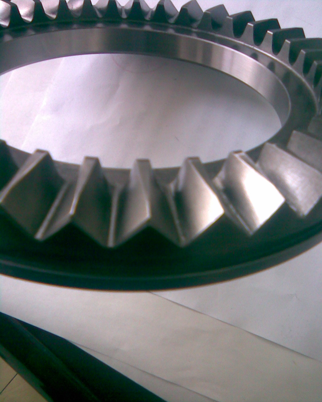

平面齿轮那里能加工
发表于 2011-5-22 18:53 | 显示全部楼层 |阅读模式
发表于 2011-5-23 10:17 | 显示全部楼层
格里森机床应该可以干出来!!!
 楼主| 发表于 2011-5-23 15:29 | 显示全部楼层
这个不能用弧齿机加工的,这个齿轮是同元柱齿轮相啮合,只能用五轴机床滚切出来的
发表于 2011-5-23 18:16 | 显示全部楼层
能否提供一下参数和联系方式,我可以用五轴的加工,具体联系QQ511787592
发表于 2011-5-23 19:50 | 显示全部楼层
插齿机可以加工
 楼主| 发表于 2011-5-26 10:34 | 显示全部楼层
请问一下,什么插齿机能加工,怎么联系你
发表于 2011-5-27 10:25 | 显示全部楼层
搞出三维模型,直接CNC数控加工,4轴就可
 楼主| 发表于 2011-5-27 11:03 | 显示全部楼层
那有点太复杂了吧,可以加工一件,多了怎么加工,而且不能成本太高的,
发表于 2011-5-29 08:29 | 显示全部楼层
我这里可以加工, 插齿机上
