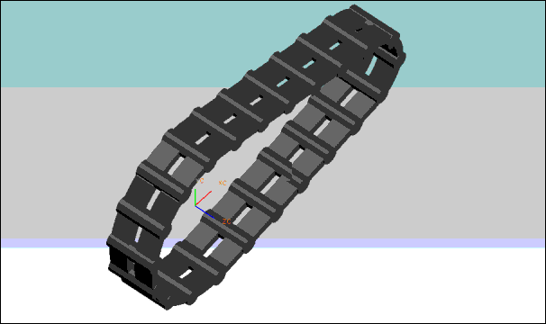

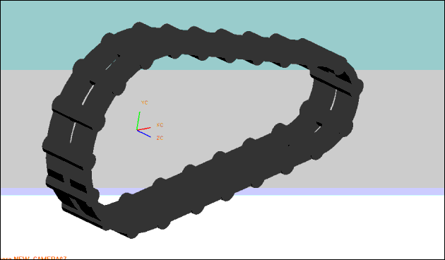

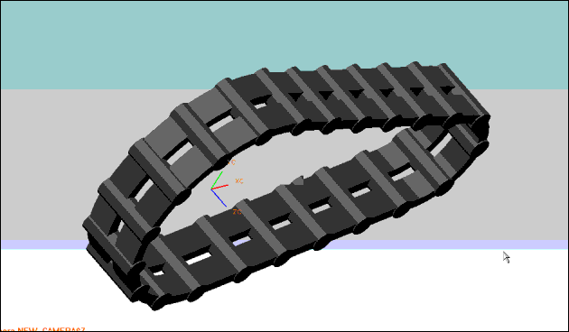

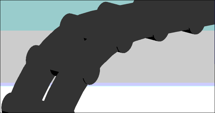

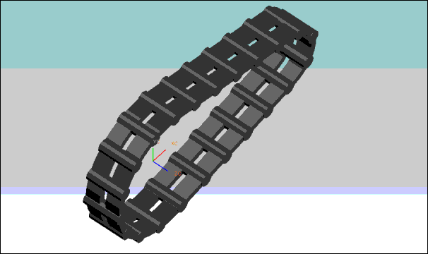

在三维造型中,较难处理的是柔性件的运动仿真图,皮带,链条,在运动中要表现柔性的一面,本人试着做了目前在许多农机具及工业车辆上用的皮带链进行了运动仿真的处理,从不同角度,不同速度做了点图,还真的有点象:

 楼主| 发表于 2011-11-29 20:28 | 显示全部楼层
目前,胶带式履带拖拉机,收获机械,在农业机械中得到广泛的应用,故本话题是从这方面引出的,做一台运输机械,是履带式的,如果不能做出运动仿真,很是遗憾,故试着完成了本话题。
