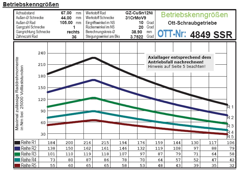

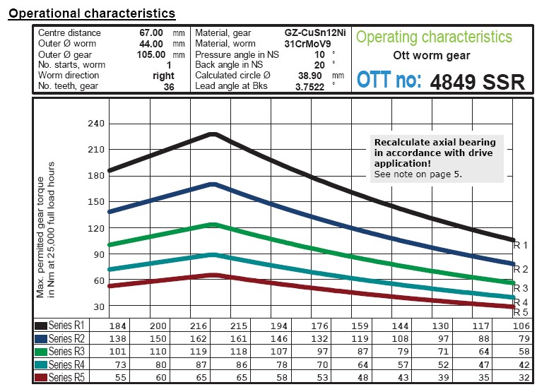

小弟最近的厂子需要一批高精度蜗杆,我们联系了德国ott公司,他们给发回来了ott蜗轮蜗杆产品目录(英文和德文的),但是小弟英语极差,看不懂里面的东东,
英文版的产品目录里有个词汇叫做“calculated circle ”,德文对应的叫“Berechnungskreis
小弟感觉这个参数好像是蜗杆分度圆直径,
还有英文版里面有个词汇叫做“lead angle at Bks”,对应的德文为 “Steigungswinkel am Bks”
小弟感觉这个参数像是分度圆导程角,Bks 会不会是德文“Berechnungskreis”的缩写呢?
望各位大侠给帮忙看一下,多谢啦。
我的邮箱是yingkang.86@163.com
下面是两张图的对比 左边是英文版的,右边为德文版
