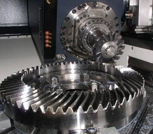

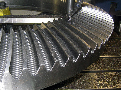

伞齿轮现在很多公司尝试用4轴或者5轴机床加工齿轮,如下图1所示

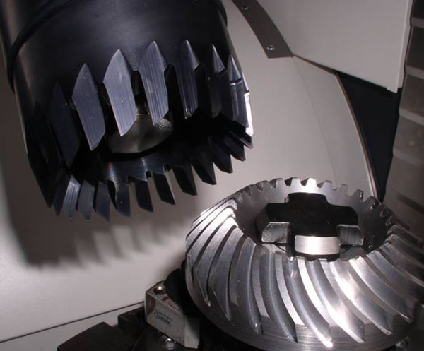

但这种方法效率比较低,现在我们德国开发了一套解决方案,开发一套类似齿轮专用机床的刀头,加工如下图所示
适合那种需要小批量 多品种加工伞齿轮,而且量不大,投资又少的企业
大家感兴趣,可以讨论,加我QQ 81040531
发表于 2011-5-18 13:33 | 显示全部楼层
第二张图显示用盘铣刀加工 估计齿形要每种齿轮一把铣刀的。

 楼主| 发表于 2011-5-18 14:24 | 显示全部楼层
不同模数 自然不同

 楼主| 发表于 2011-6-2 13:14 | 显示全部楼层
放上录像
这玩意柔性化制造,谁家里有四轴活五轴机床,只要买一套刀具+软件,就可以做螺伞了,不管格里森和克林贝尔的都行。不做齿轮了,卸下刀具再加工其他的
经济实惠
