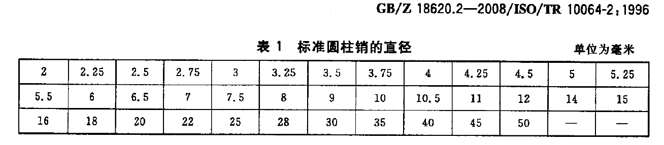

根据计算公式虽然可以得出量棒的直径,但是好像还要参照什么表格选取接近的直径的,量棒的选取和跨棒距的计算有什么关系,量棒的直径是不是可以随便选?

复杂刀具设计手册里有

[img][/img]
发表于 2008-12-25 14:53 | 显示全部楼层

好像矩形花键可以使用类似公法线千分尺直接测量,只有渐开线花键与渐开线齿轮材需要使用量棒来测量吧。量棒直接可以有公式计算
