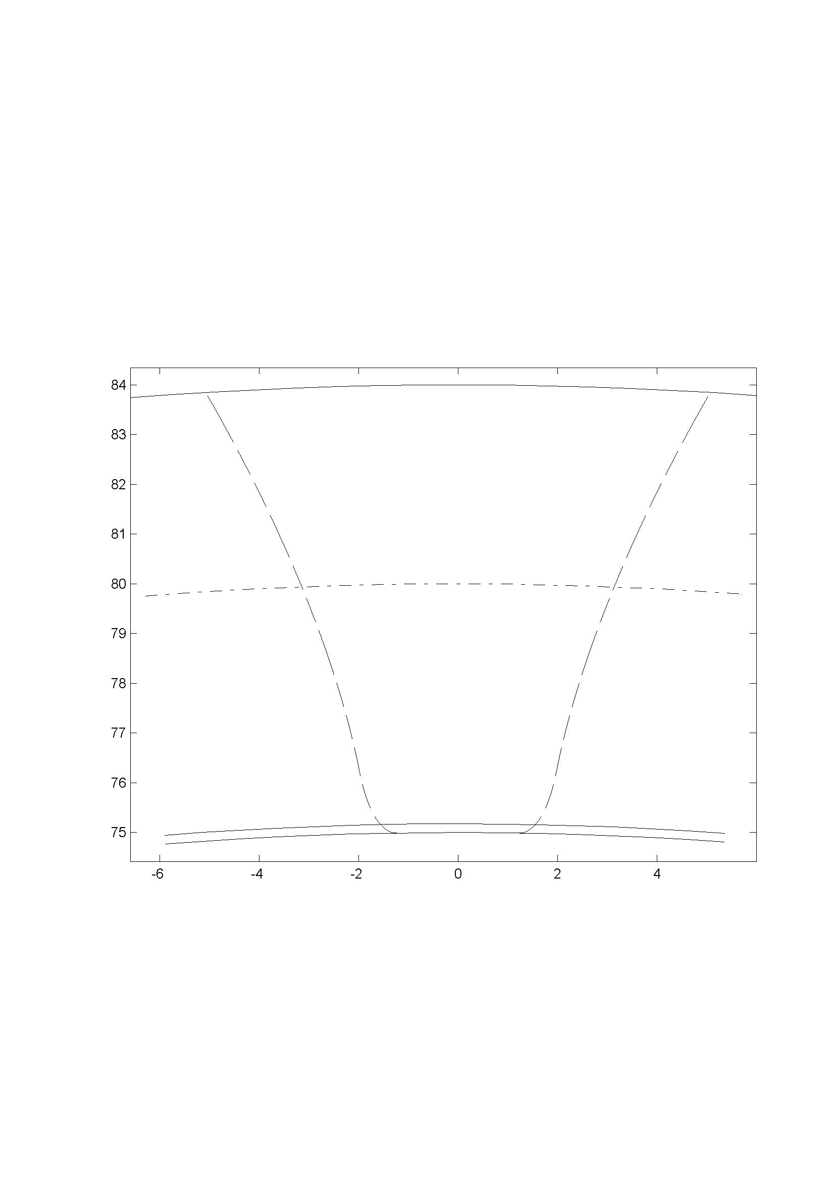

自己刚刚做的,当齿数低于17时图形会有异常.
gearshape.rar
756 Bytes, 下载次数: 262, 下载积分: 齿轮币 -2 枚

楼主的程序很好,谢谢!
当齿数低于17时的异常,可能是由于产生了根切现象,从而你程序中渐开线的起始点发生了变化
