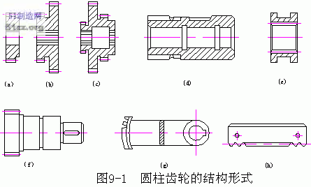

  齿轮的结构由于使用要求不同而具有各种不同的形状,但从工艺角度可将齿轮看成是由齿圈和轮体两部分构成。按照齿圈上轮齿的分布形式,可分为直齿、斜齿、人字齿等;按照轮体的结构特点,齿轮大致分为盘形齿轮、套筒齿轮、轴齿轮、扇形齿轮和齿条等等,如图9-1所示。
  在上述各种齿轮中,以盘形齿轮应用最广。盘形齿轮的内孔多为精度较高的圆柱孔和花键孔。其轮缘具有一个或几个齿圈。单齿圈齿轮的结构工艺性最好,可采用任何一种齿形加工方法加工轮齿;双联或三联等多齿圈齿轮(图9-1b、c)。当其轮缘间的轴向距离较小时,小齿圈齿形的加工方法的选择就受到限制,通常只能选用插齿。如果小齿圈精度要求高,需要精滚或磨齿加工,而轴向距离在设计上又不允许加大时,可将此多齿圈齿轮做成单齿圈齿轮的组合结构,以改善加工的工艺性。
