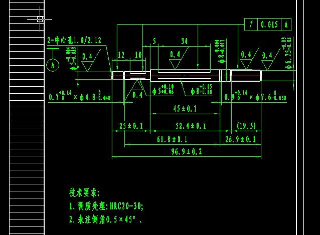

发表于 2011-11-2 21:42 | 显示全部楼层
滚齿
滚齿
毛坯
毛坯
这样的齿轮毛坯和齿轮滚齿图有问题吗?
