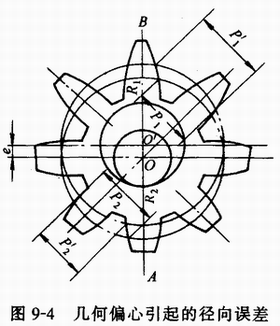

  (1)齿轮的径向误差齿轮径向误差是指滚齿时,由于齿坯的实际回转中心与其基准孔中心不重合,使所切齿轮的轮齿发生径向位移而引起的周节累积公差,如图9—4所示。
  齿轮的径向误差一般可通过测量齿圈径向跳动△Fr反映出来。切齿时产生齿轮径向误差的主要原因如下:
  ①调整夹具时,心轴和机床工作台回转中心不重合。
  ②齿坯基准孔与心轴间有间隙,装夹时偏向一边。
  ③基准端面定位不好,夹紧后内孔相对工作台回转中心产生偏心。

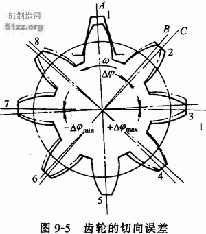

  (2)齿轮的切向误差齿轮的切向误差是指滚齿时,实际齿廓相对理论位置沿圆周方向(切向)发生位移,如图9-5所示。当齿轮出现切向位移时,可通过测量公法线长度变动公差△Fw来反映。
切齿时产生齿轮切向误差的主要原因是传动链的传动误差造成的。在分齿传动链的各传动元件中,对传动误差影响最大的是工作台下的分度蜗轮。分度蜗轮在制造和安装中与工作台回转中心不重合(运动偏心),使工作台回转中发生转角误差,并复映给齿轮。其次,影响传动误差的另一重要因素是分齿挂轮的制造和安装误差,这些误差也以较大的比例传递到工作台上。
