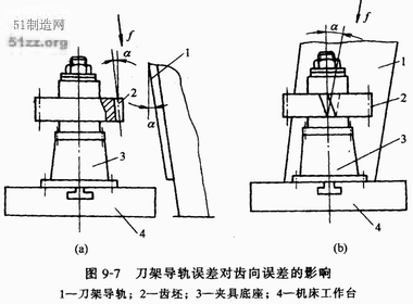

  (1)滚齿机刀架导轨相对于工作台回转轴线存在平行度误差,如9―7所示。

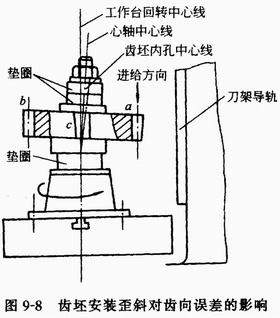

  (2)齿坯装夹歪斜  由于心轴、齿坯基准端面跳动及垫圈两端面不平行等引起的齿坯安装歪斜,会产生齿向误差,如图9-8所示。
