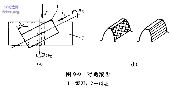

  对角滚齿是滚刀在沿齿坯轴向进给的同时,还沿滚刀刀杆轴向连续移动,两种运动的合成,使齿面形成对角线刀痕,不仅降低了齿面粗糙度,而且使刀齿磨损均匀,提高了刀具的使用寿命和耐用度,如图9-9所示。
发表于 2013-9-29 23:49 | 显示全部楼层
窜刀分为大循环与小循环,日本一般采用大循环
