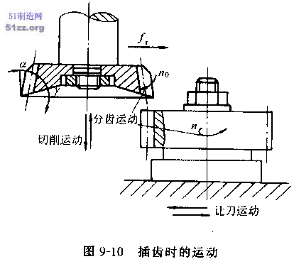

1.插齿原理
  从插齿过程的原理上分析,如图9-10所示,插齿刀相当于一对轴线相互平行的圆柱齿轮相啮合。插齿刀实质上就是一个磨有前后角并具有切削刃的齿轮。
  2.插齿的主要运动有:
  (1)切削运动  插齿刀的上、下往复运动。
  (2)分齿展成运动  插齿刀与工件之间应保持正确的啮合关系。插齿刀往复一次,工件相对刀具在分度圆上转过的弧长为加工时的圆周进给量,故刀具与工件的啮合过程也就是圆周进给过程。
  (3)径向进给运动  插齿时,为逐步切至全齿深,插齿刀应有径向进给量fr。
  (4)让刀运动  插齿刀作上下往复运动时,向下是切削行程。为了避免刀具擦伤已加工的齿面并减少刀齿的磨损,在插齿刀向上运动时,工作台带动工件退出切削区一段距离(径向)。插齿刀工作行程时,工作台再恢复原位。

以Y54举例 插齿刀最直观的运动是往复直线的上下切削运动,频率从每分钟125—359次,而且伴有较大的冲击噪音;再有就是插齿刀的分齿展成运动(插齿刀绕轴自转)它的转动速度和工件和刀具的齿数有关系,齿数越大转动越慢,当工件自转一周后,一件工件的加工完毕。插齿刀的自转不用心是看不出的,速度较慢。

插同一零件,刀具的齿数越多,工件旋转越快,加工时间越少
发表于 2009-10-8 21:22 | 显示全部楼层
回复楼上的兄弟,刀具的齿数越多刀具的单个刀齿的负荷越少,刀具的耐用度越好,而分齿运动是不会因为刀具的齿数变大而增快的
