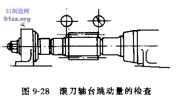

  滚刀安装在滚齿机的心轴上,需要用千分表检验滚刀两端凸台的径向圆跳动不大于0.005 mm。如图9-28所示。
